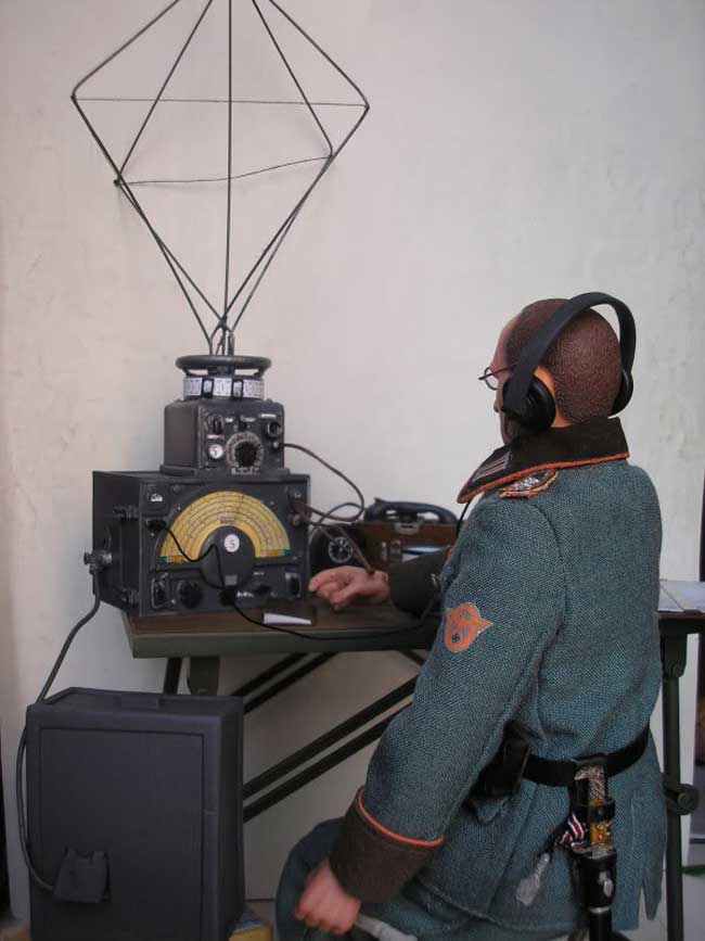

    Добавлено через 10 минут(ы):
    Простите, форум слишком быстро кеширует, верхнее фото не могу уменьшить, разве что через удаление поста.
    Верхний снимок наш пеленг Р-305, делали на базе Альфы, а потом Омеги. Снимок Радио Фронт.
    Нижний снимок - пелегн на база Fu.h.e.u, от которого пошли наши Альфа и Омега. О чём была безуспешная попытка рассказать в этом разделе.
    Эта патамучто антенна ромбическая... А если бы была круглая, трудно представить ход ваших мыслей.
    Каждый год, весной на сайте появляются удивительные люди, утверждающие, что вся наша техника скопирована у вермахта, даже автомат Калашникова.
    Мил человек, радиоразведка в Красной Армии существовала задолго до начала ВОВ, и всегда использовала рамочные антенны, которые могут иметь разные формы - круглые , квадратные, ромбические, трапецивидные и т.д.
