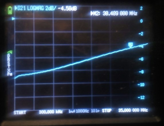

    Медленно, но верно. От повторителя пришлось отказаться. Это вот с общим истоком с динамической нагрузкой:
    UA0OAG , на другой денег нет. Как я уже писал в другой теме - денек было мало, а экран нужен был большой, т.к. проблемы со зрением. Это был единственный вариант.
    Цитата Сообщение от mmom Посмотреть сообщение
    А эта почему не подошла? жР 6 1999
    Посмотрел на цену этого операционника. К тому же в статье автор пишет, что АЧХ не линейна.
    Vital R2GKH , низкая чувствительность у меня с родными шнурами. Об 1/10 говорить вообще не приходится - в этом режиме он только вольты показывает.
    Цитата Сообщение от Vital R2GKH Посмотреть сообщение
    Да хоть на примере C1-74(75) - шикарная ламповая конструкция на нувисторе.
    C питанием +80, -125 и 6.3 на накал. Мне б от батарейки.
    TVI , да мне б в принципе увидеть сигналы меньше 30-ти милливольт. Уж срывы синхронизации переживу.
    RA3WDK , без дросселя падает усиление "по верхам" а мне нужна АЧХ именно вот такая, как на картинке сверху, потому что у осциллографа по верхам чувствительность падает. Конденсаторы 0.01 с питания на землю конечно же есть, виноват на схеме не нарисовал, это как бы в ВЧ схемах само собой разумеется.

    От батареек то, что Иван RA3WDK предложил. Мой посыл - изучить и понять, как работает согласование головки и входа осцилографа с учетом влияния "длинного" кабеля:
    https://habr.com/ru/articles/594915/
    https://kit-e.ru/vybor-aktivnyh-i-pa...telnyh-zadach/
    Тут немного теории. В русскоязычных ресурсах что то не нашел хороших практических примеров. Пролистывал журналы "Funkamateur" - где то было описание .

    Честно говоря, непонятно, что вы хотите видеть и/или измерять, какой сигнал, его форма, источник.
    "Увидеть" сигнал, т.е. имеется ли он или нет, можно мультиметром с банальным диодным пробником.
    Этим же пробником можно провести какие-то очень приблизительные измерения.
    Стандартный осциллограф имеет, как правило, вход 1мОм и 20-50 пф вх. ёмкости, с пробником 1/10 получается 10 мОм и 10-15 пф.
    Все эти пробники с истоковым повторителем создавали для того, чтобы получить высокое вх. сопротивление и малую вх. ёмкость 5-7 пф, чтобы было можно "воткнуть" щуп в вч цепи.
    При этом следует помнить, что истоковый повторитель внесет свои искажения и затухание, т.е. оценить форму сигнала, провести более-менее точные измерения не получится и
    усилитель на выходе повторителя вам не поможет.
    Вы хотите в одном пробнике совместить что-то типа этого и этого в "одном флаконе".
    Проще купить новый осциллограф.

    Сделать 1...2 каскадный видеоусилитель со входом на ПТ - это часть проблемы. Как я писал выше, практика показала, что сложнее всего согласовать выход этого усилителя в щупе со входом осцилографа через кабель ненулевой длины.
    Топиксатртер, если лампа неуместна (а у нее огромное кол-во плюсов), то посмотрите в сторону щупа от С1-104.

    Легко, сделать усилитель пробника с низким выходным сопротивлением (например на операционном усилителе, как предлагали выше), соединить щуп со входом осциллографа высокочастотным кабелем, а параллельно входу осциллографа поставить резистор с сопротивлением равным волновому сопротивлению кабеля. Кабель может быть не с нулевой длиной, а с достаточно большой.
