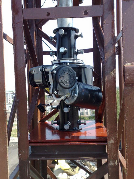

      Мотор от дворников автомобильный, интересное решение, а как реализован контроль поворота антенны?
      www.rk1at.ru
  1. Дата: 14.7.2015 13:19 Рейтинг: 10.00
      То же поставил у себя, вместо G-1000.Контроль поворота реализован в пульте управления, с редуктора поступают импульсы от вмонтированного геркона, точность 0,5 градуса. Просто и со вкусом.
