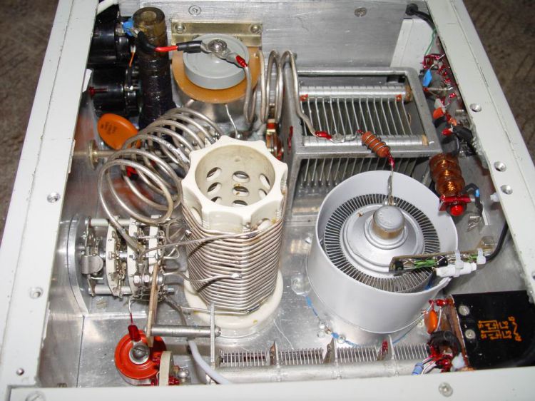

      ...только за блеск-внешний вид....как так удаётся делать что всё блестит?...справедли вая поговорка -встречают по одёжки, а провожают по .....тех. ошибки-высокое напряжение на переменном кондёре анодном -должен быть разделительный конденсатор...и анодный дроссель убрать от приборов....установи ть над переменным конденсатором...и катушка ВЧ диапазона под высоким напряжением, слишком близко к корпусу..
