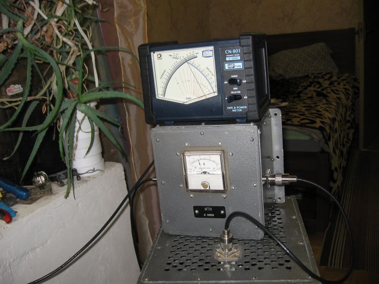

Усилитель мощности на ГУ-43Б
PA GU43B
Сергей Марченко
Дата рег.: Ноябрь 2005
Откуда: ДЗЕРЖИНСКИЙ
Сообщения: 147
Усилитель на ГУ 43Б класс усиления АВ1. Анодное 3000 вольт ,ток покоя 0.33А ,ток анода 0.9А,ток управляющей сетки 0,ток экранной сетки 30-40 мА напряжение 334 вольта стаб. Ток выхода 5.5 ампера. Выходная мощность 1500 ватт .
