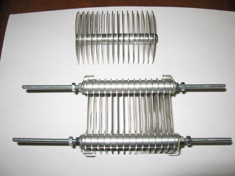

Переделка КПЕ от РСБ-5
КПЕ от РСБ
Сергей Марченко
Дата рег.: Ноябрь 2005
Откуда: ДЗЕРЖИНСКИЙ
Сообщения: 147
Переделка КПЕ от РСБ . Сверлим 4отв. сверлом 3.2 мм с боков в статорных пластинах . Нарезаем резьбу метчиком М4 и вкручиваем четыре шпильки м4
