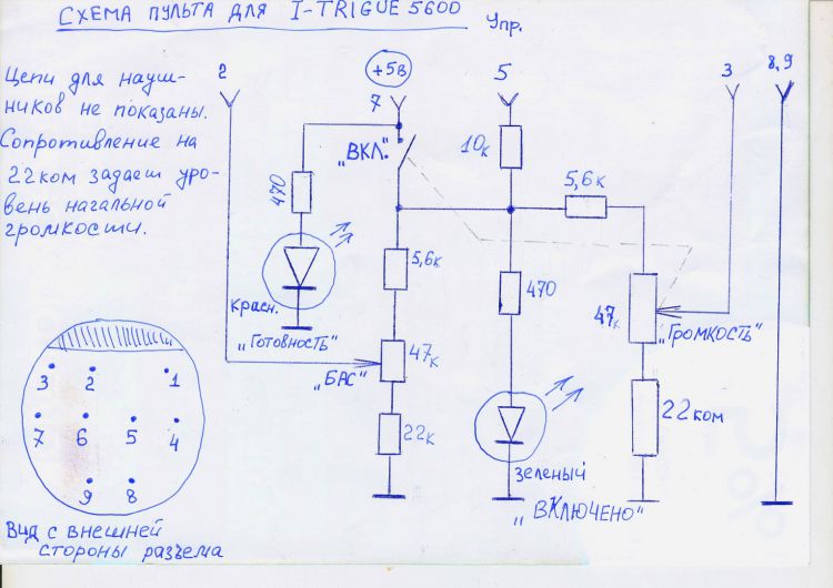

      Добавлен красный светодиод для индикации готовности блока питания (сигнализирует о включенном блоке питания).Регулировоч ные сопротивления на 47 ком взяты после изучения аналогичных схем ПУ для других моделей I-TRIGUE.Цепи подключения головных телефонов не задействованы.
