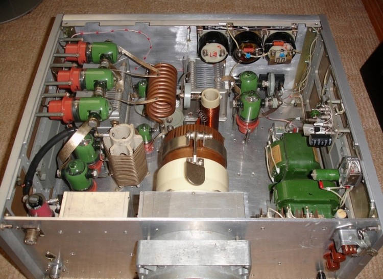

  1. Дата: 3.11.2021 22:27
    1. RD7M
      Дата рег.: Август 2014
      Сообщения: 2,493
      ....красиво то красиво...но всё же-катухи П-контура слишком близко к металлу......ВЧ катуха к передней панели.......НЧ катуха к днищу корпуса.......наука рекомендует:-до металла, не ближе пол диаметра катухи......уж как работает не знаю......а третий прибор-декорация?...или ещё не закончен УМ?...
