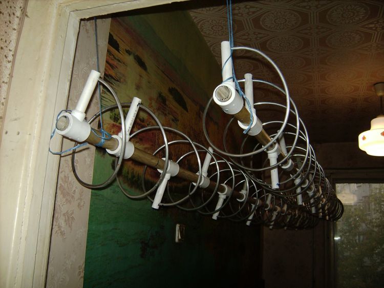

      спираль на 433,4м-22витка,Кус-17дб-одной

      и добавлю-работает во всех поляризациях одинаково

      какие характеристики она имеет? (много вопросов по ним есть тут- http://cqham.ru/forum/showthread.php...ghlight=ua9oas )

      По теории, выигрыш от использования подобной спиральной антенны получается только при использовании на противоположном конце аналогичной антенны. В случае использования линейных антенн, эффекта, от применения этой антенны, не будет. Сделано красиво.

      честно сказать чудес не увидел,выходит слишком тяжёлая и парусная конструкция,много боковых лепестков,поменял на 7м ягу-пушинку,вбок валит спутниковая поворотка для изменения поляризации,СОВЕТ-СПИРАЛЬ ТАКИХ ЗАТРАТ НЕ СТОИТ,ЭТО ТОЛЬКО ДЛЯ СПУТНИКОВ
