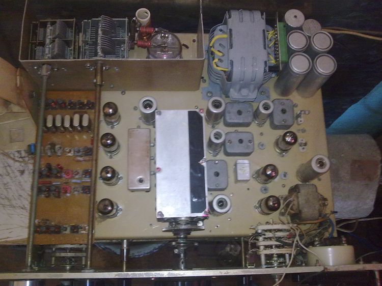

      Между группами контуров надо бы перегородки всадить.
  1. Дата: 17.10.2013 14:45
    1. UA3RNB
      Дата рег.: Июль 2010
      Откуда: Тамбовская обл. город Кирсанов.
      Сообщения: 585
      А что это даст? На что повлияет?
      Парни все будет хорошо.

      swjas mesh polosnymi filtrami i konturom draivera slischkom silna...mogut woznikat wozbudy,dlja ustranenija nushny peregorodki.
