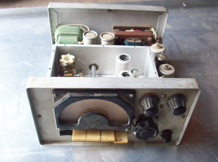

      Регенеративный преселектор с автомат.подстройкой 1984г. "Радио"196 5г. №1или2

      ...за экзотику...непонятно-слишком много ламп и контуров....и зачем мотор на задней стенки от проигрывателя грампластинок?....не ужто для охлаждения?...в свою бытность его хватало для охлаждения ГУ74..http://www.cqham.ru/forum/images/smilies/sm37.gif

      Конструкция 1984 года.В названии вполне ясно сказано"с автоматической настройкой" и мотор (от проигрывателя грампластинок) служит этой цели.Сам регенератор собран в экранированном отсеке.Настраивается не КПЕ, а ферровариометром с большим замедлением.Всё остальное (лампы и контура) схема на основе ФАПЧ. Несущая ПЧ модулируется 50гц.В результате известных процессов на входе ус.мощн.6П14П выделяется напр.питания двигателя с перескоком фазы 0-180 град.Т.е. в одну или в другую сторону.Подробное описание в "Радио №5 1965г.Радиола "Симфония".
