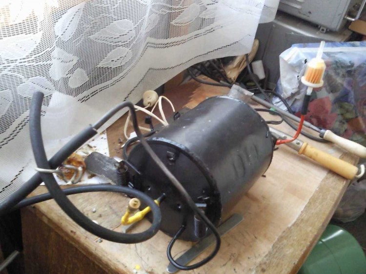

      Ну, и что это? Бомба?

      компрессор от старого холодильника - однако.

      Однако, не все знают. Подписывать фото надо, хотя бы кратко.

      Получается хороший компрессор для мелких работ. Производительность низкая, но давление создаёт приличное. Мой аж до 4-х атм. изношен видимо прилично. Еще нужен ресивер и аэрограф работать будет вполне сносно.

      Судя по наличию бумажного масляного фильтра, работающего на выходной трубке, то это не компрессор, а вакуум-насос.
