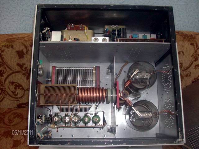

      UA9JQI Андрей
      Сообщения: 36
      · Размер файла: 60.9кБ · Размеры: 640 x 478
  1. Дата: 28.2.2018 14:46 Рейтинг: 10.00
  1. Дата: 2.1.2020 12:07
    1. RD7M
      Дата рег.: Август 2014
      Сообщения: 2,505
      ....печька хорошая---не достаточная конвекция воздуха....нужно вокруг ламп сделать отверстия, чтобы воздух шёл снизу в верх, а не вбок... когда снизу в верх--максимальная конвекция, если нет препятствий для воздуха и в верхней крышке должно быть много и больших отверстий--может даже лючок-откидной...в Пи контуре катушки ВЧ и НЧ диапазонов должны быть взаимно перпендикулярны...ши на на задней стенке не должна соединять входной разъём с выходным....шина должна прокладываться от входного разъёма к лампе (катоду), а от лампы к конденсаторам Пи контура и блокировочному кондёру в аноде (который после анодного дросселя).. и только потом на выходной разъём.....Красиво, добротно, но не всё что блестит--золото...Увы...
