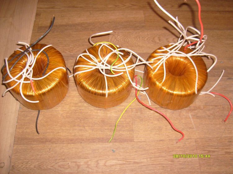

      Анодный ТС должен быть правильный
      и упитанный 9 - 10 кг не менее
      Провод только свежий ПЭИД-
      двухсотградусный между слоями только
      лакоткань на шелковой основе ЛШМ-015
      и только так и никак иначе
