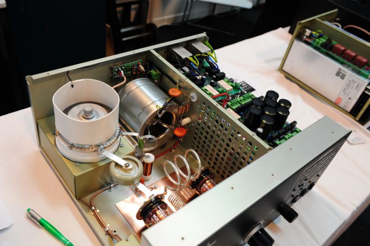

      не всё что блестит -золото...переходной конденсатор в Пи контур должен быть не с анода ЛАМПЫ, а с анодного дросселя-после анти паразитной цепи (АПЦ)...если смотреть от анода....
