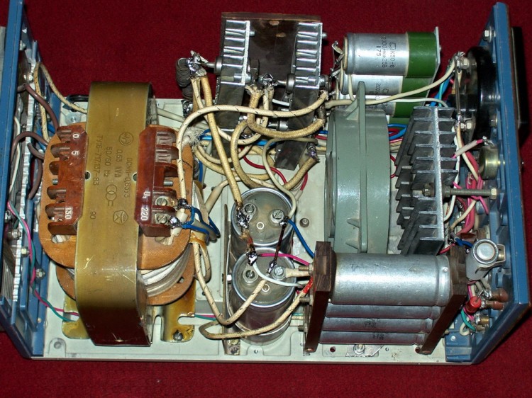

      БП 15V 55A
      Откуда 55А, если 15*55=825 Вт, а траф стоИт на 630 Вт. Это без учёта КПД. Не смешите.

      А радиатор вообще ватт на 15, без вентилятора если. С вентилятором - 75, ну 100 от силы.

      Китайские параметры.Запятую в токе забыл он.....Провода как нитки.
