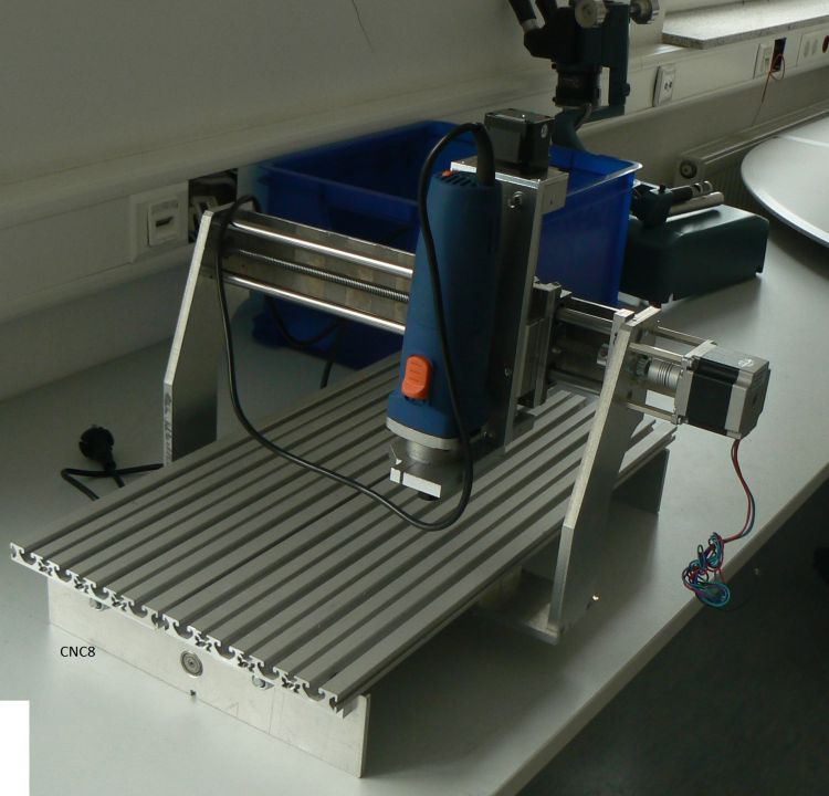

      Машина CNC-8. Направляющие по всем 3 осям диаметром 12мм . В оси Х для увеличения жёсткости применено 4 таких направляющих.. ходовые винты с трапецеидальной резьбой. Боковины портала выполнены из алюминевых пластин, Рабочий стол из 2х кусков профиля 160х15мм. Рабочее поле машины примерно 490х320х85мм
