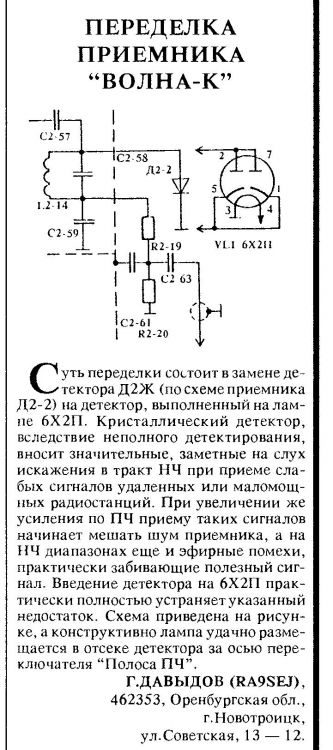

      Детектор на лампе 6Х2П.

      Понравилось - "неполное детектирование"...

      ... а ведь 6х2п можно включить по схеме неполного удвоения...,,-полное детектирование,,-почему не делают??..катод одной половинки, соединить с анодом другой-и к контуру....а свободный анод -на землю, а свободный катод-к УНЧ..
