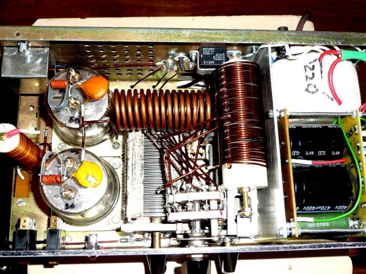

      Усилитель 2х гу29 безтрансформаторный

      Ua-930v
      Pin 10-15w
      Pout 280-300w

      Много витков в КС, КПД УМ мал, для 2-х ламп надо примерно вдвое меньше индуктивности... А так красиво!

      .....снимать на Пи контур нужно не с анодов, а с анодного дросселя- т.е после антипаразиток(если смотреть от анодов).... Увы??...
