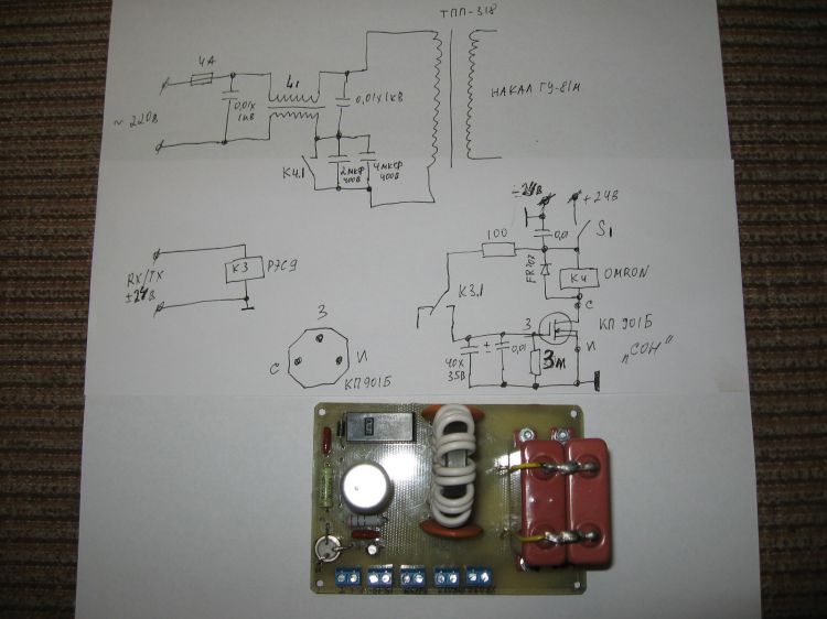

      Накал ГУ-81М
      Накал ГУ-81М

      Схемка "сон" от Николая UA1ANP

      ....последовательное включение кондёров и первичной обмотки транса может привести к последовательному резонансу на частоте сети 50Гц, что приведёт не к плавному пуску накала, а к мгновенному выгоранию, предохранителя, а если предохранитель будет ,,стойким и выносливым,, , то выгорит и всё остальное..... БУДЬТЕ ОСТОРОЖНЫ с такими включениями--последовательно-- кондёр и сетевую обмотку транса...чревато последствиями...Удач и!.
