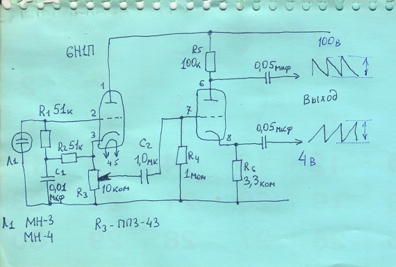

Практический вариант

Надо попробовать поставить в анодную цепь Л1 стабилизатор тока на КР142ЕН8Б. Токовое сопротивление 10 ком.
