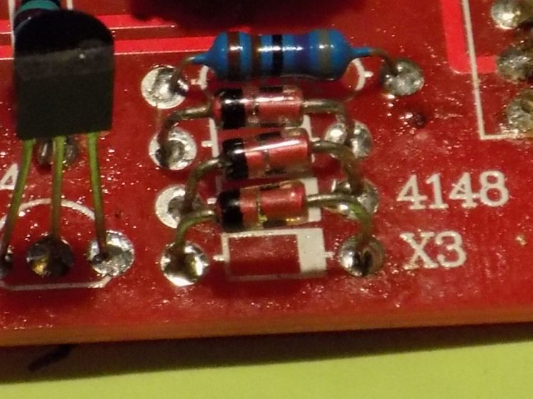

      Плата конструктора-частотомера и тестера кварцев "1гц-50мгц". Рисунок расположения диодов, всего 4 штуки, сделан ошибочно. На фотографии диоды распаяны согласно принципиальной схеме и последний разряд индикатора работает.
      Автор разработки DL4YHF.
