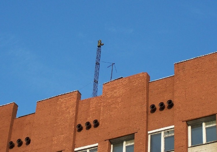

      Здесь была RQ-53L, порывом ветра срезало трубу бума в месте крепления к редуктору П-12М.
      Совет - делайте бумы для своих квадратов из толстостенных труб.

      Да, блин, печально. Куда улетело срезанное?
      Фёдор, UA4HLE.
