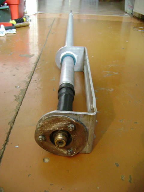

      Антенна 5/8 27МГц, отремонтированная и перестроенная на 28МГц.
      За несколько дней до установки.

      Видно что катушка лопалась и крепёж гнуло потом,без дополнительных хомутов на колени и растяжек антенна разваливается через неделю

      катушка без родного пластикового чехла-трубки,заменили термоусадкой,из этой 5\8 получится отличная 1\2 ётка,катушку выкинуть ,верхушку удлинить и сбоку коленокочергу 2,6м для согласования
