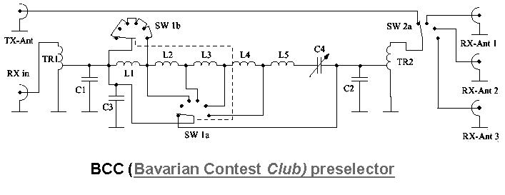

      Cхема ВСС преселектора

      всё это только для низкого класса трансиверов с простыми входными контурами,заужает полосу входных фильтров ,никаких вырезов помех эта схема не делает,не стоит тратиться на лишнее бесполезное недешёвое
