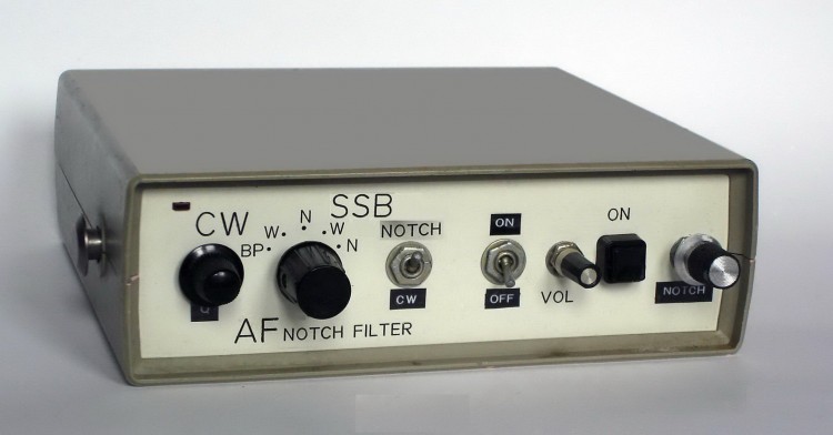

      Красивая получилась конструкция! Когда-то, в самодельном трансивере, провёл эксперимент - один Noch фильтр поставил по ПЧ 500 кГц, второй - по звуковой частоте. К сожалению, Noch фильтр по звуковой частоте здорово уступал фильтру по ПЧ в качестве работы. Видимо, происходил перегруз детектора или последнего каскада ПЧ, мешающим сигналом. В случае Noch фильтра по ПЧ этого не происходило. По теории, конечно, так и должно было быть.
