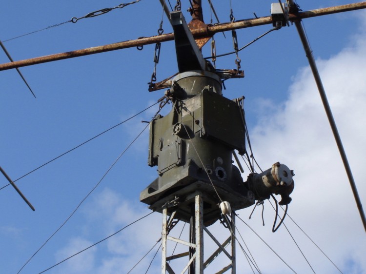

      На редуктор тоже пришлось поставить один ярус оттяжек на шесть направлений, потому что при таком ветровом сопртивлении может срезать болты. А так уже 11 лет стоит, ветра всякие были. Последний до 30 метров в сек. дул, ничего выдержала, даже элементы не повредило.
