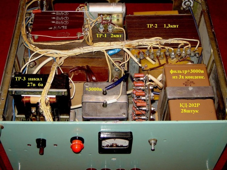

      Слабоват транс для 73. Там подводимой должно быть не менее 5 kwt

      На 2х киловатном тр-ре напряжение переменки 1700вольт + ещё 600вольт переменки снимается с 1,3 киловатного тр-ра. В итоге +3000вольт. Провод диаметр 0,87 - прекрасно держит. Собрал в 1979 году, и до сих пор работает.

      Жора в SSB выдержит!!
