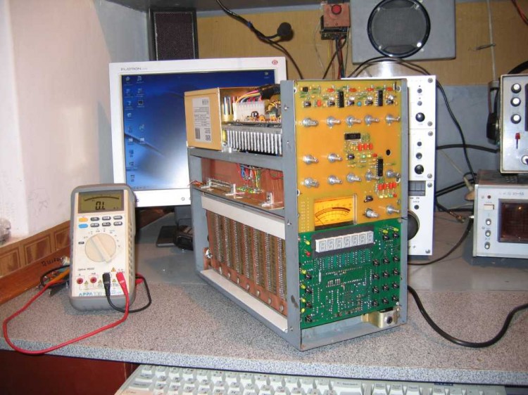

      Корпус НЕ КОМПЬЮТЕРНЫЙ, а самодельный, сварной 150х300 фронт, 450 гл.
      Сверху: АТХ БП адаптированый на +24В 10А, +12,-12,+5,
      с двумя кулерами автом. регулятором скорости, РА на 2хКП913.
      Спереди: управление TRXом, снизу синтез. от UT2FW
      Сбоку справа: 8 вертикальных плат на комп. ISA разьемах.
      Над ними горизонтально выходной ФНЧ и канал для вентиляции.
