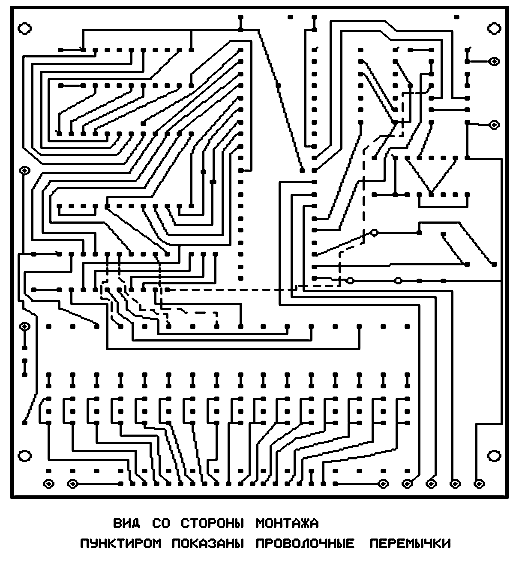

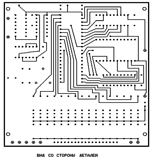

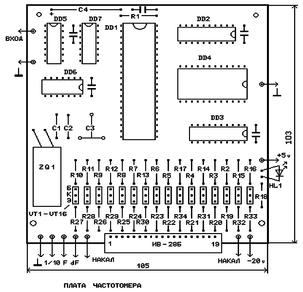

Этот частотомер был разработан в далеком 1994 году. Хотя в последующие годы появилось много подобных конструкций, на мой взгляд, и в XXI веке прибор ничуть не устарел, а по некоторым параметрам даже превосходит более поздние разработки. Первый, упрощенный, вариант прибора был опубликован в журнале "Радиолюбитель" №11 за 1994г. После публикации я получил массу откликов, среди которых практически не было нареканий на качество работы прибора и трудности с наладкой.

Питание +5v на все микросхемы подводится к выводу с максимальным номером. С общим проводом соединяется вывод с вдвое меньшим номером. Между цепями питания необходимо включить 2...3 блокировочных конденсатора 0,01...0,1Мк. Светодиод HL1 используется в качестве стабилитрона с напряжением стабилизации около 1v. Это напряжение обеспечивает надежное запирание ключевых транзисторов. Цепь C4, R1 необходима для сброса при включении сети.
В настоящее время не составляет труда приобрести микроконтроллер с встроенной памятью программ 87C51 или AT89C51. В этом случае схема существенно упрощается, в нее нужно внести следующие изменения: DD5.4 исключается, вывод 11 DD3 подключается к +5v. Между Р0.0 - Р0.7 и +5v желательно включить подтягивающие резисторы 10к, хотя, как показала практика, прибор нормально работает и без них. DD2, DD4 исключаются, DD3 тоже можно исключить, если нагрузочная способность порта достаточна для управления ключами индикатора (вакуумный индикатор). Вывод 31 DD1 отключается от "земли" и подключается к +5v.

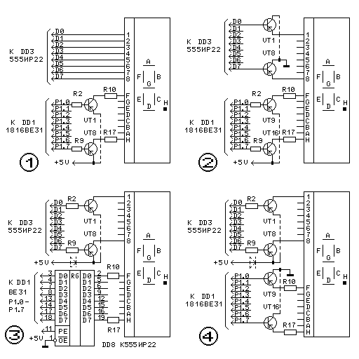

К частотомеру можно подключить и светодиодные индикаторы практически любого типа у которых справа от цифры есть точка. Лучше, если цвет свечения будет красный, т.к. светодиоды другого цвета потребляют в 1,5-2 раза больший ток. На схемах 1 и 2, приведенных ниже показано подключение индикаторов с общим катодом, а на схемах 3 и 4 - с общим анодом. Необходимость установки диода, показанного пунктиром определяется экспериментально. Он обеспечивает запирание транзисторов и исключает подсветку ненужных сегментов. Рекомендуемый тип - КД105 или любой кремниевый с током не менее 300 ma. Транзисторы VT1-VT8 на схемах 2, 3, 4 типа KT209 или другие кремниевые с током 300 ma, VT9-VT16 типа KT361. На схеме 1 VT1-VT8 также KT361. R2-R9 = 1-2k, R10-R17 подбирают под конкретный тип индикатора в пределах 50 om - 1k для достижения оптимальной яркости свечения сегментов.
Важной особенностью частотомера является то, что в нем можно использовать кварцевый резонатор на любую самую "экзотическую" частоту в диапазоне 5...12 Мгц. Оптимальным, на мой взгляд, является значение 6...8 Мгц. Длительность интервала измерения определяется двумя константами - К1 и К2. Программа построена таким образом, что допускает многократную коррекцию этих значений.
Для наладки крайне желательно иметь возможность воспользоваться заводским поверенным частотомером. Вначале нужно измерить частоту генерации кварца в данной схеме. Для этого образцовый частотомер подключают через конденсатор 2-3 пф к выводу 18 или 19 DD1 (C3 - в среднем положении). Это можно сделать без ПЗУ, т.к. кварцевый генератор запускается при подаче питания независимо от программы. В крайнем случае, при отсутствии образцового прибора, можно принять для расчета значение частоты генерации кварца от 1кгц (для кварца 6мгц) до 5кгц (для кварца 12мгц) выше того, что на нем написано. Например, для кварца 8мгц при расчете следует принять частоту генерации около 8002000гц.
Затем задаемся значением К1 в пределах от 8 до 16 и рассчитываем К2.
К2 = 7 + 65536 * (K1) - f/12 , где f - частота используемого кварца, Гц.
К2 может принимать значение от 0 до 65535, а К1 - от 1 до 255. Если K2 получается отрицательным или больше 65535, задаемся другим значением K1 и повторяем расчет. И так до тех пор, пока не получится значение K2 в пределах от 0 до 65535. Полученные значения K1 и K2 по правилам математики переводим в шестнадцатиричную форму. K2 следует округлить до ближайшего нечетного значения. Именно нечетного!
В авторском варианте для f=6144600 Гц К2= 12245= 2FD5H, К1=8. Константа К1 хранится в ячейке 01B1H, старший байт К2 - в ячейке 01B2H, младший байт К2 - в 01B3H. Увеличение K2 на 1 приведет к уменьшению показаний прибора на 10 - 20 гц для измеряемой частоты около 10 мгц (или на 1 - 2 гц для частоты 1 мгц). После запуска и наладки прибора следует провести измерение частоты какого-либо генератора и сравнить показания с образцовым частотомером. Это измерение следует проводить на частоте не менее 10 мгц. Если не удастся добиться одинаковых показаний вращением C3, придется скорректировать значения констант К1 и К2. При использовании однократно программируемых ПЗУ следует "забить" ячейки 01B1H, 01B2H, 01B3H нулями, а значения К1 и К2 записать, начиная с ячейки 01B4H в последовательности, указанной выше. Эту операцию можно проводить многократно.
