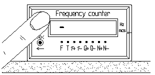

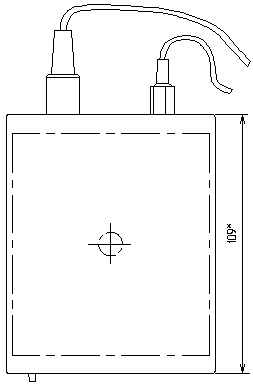

При использовании готового корпуса Z-Va (польского производства?) внешний вид частотомера следующий:
Вид спереди:
Вид сверху:

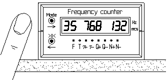

Переключение между режимами измерения:
Переключение между режимами:
Нажимаем кнопку "Режим" ("Mode").
Нажимаем кнопки "<" или ">", пока курсор не доберется до метки нужного режима.
Измерение:
Нажимаем кнопку >0< в режимах измерения частоты, периода или длительности импульсов для измерения отклонения от зафиксированной величины.
Подключение.
На задней панели прибора расположены 3 разъема:
XA2 - вход для измерения частоты (50 МГц)
XA1 - вход для остальных режимов измерений (1 МГц)
XA3 - источник питания +7.5 .. +12 V (потребляемый ток до 100 мА)
К разъему XA2 можно подключить перемычку (вывод 2 - вывод 4) для сдвига десятичной точки в режиме измерения частоты (при использовании внешнего делителя частоты 1:10).
Кроме того, можно подключить частотомер к последовательному порту компьютера (для сбора и анализа результатов измерений) - на вывод 4 разъема XA1 выводятся данные (1200 бод, 8N1) в текстовом формате (например, "F: 12 345 678" при измерении частоты 12.345678 МГц).
Выход стабилизатора напряжения (+5В) и опорная частота (12МГц) также выведены на разъемы.

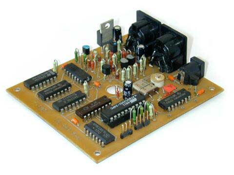

Печатная плата.
Материал - обычный двухсторонний фольгированный стеклотекстолит.
Процессор AT89C2051 установлен на панельку.
