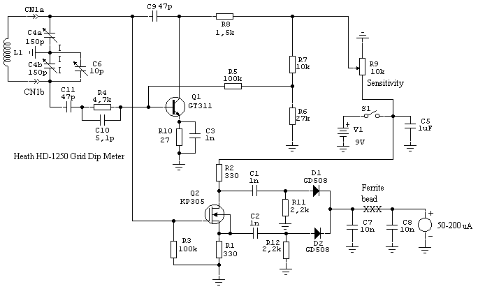

Схема представляет собой гетеродинный измеритель резонанса (ГИР), из всех опробованных схем показала наилучшие результаты. Выпускалась фирмой "Heathkit" в виде наборов для самостоятельной сборки.
Построение схемы несколько нетривиальное, сначала усиление ВЧ, а потом двухполупериодное детектирование. Неравномерность напряжения по диапазону минимизируется при помощи подстроечного конденсатора. Данных катушек в первоисточнике не было, изготовить их труда не представляет, если нужна растяжка диапазона, то можно параллельно катушке включать конденсатор. В детекторе лучше всего будут работать диоды Шоттки, неплохо работают и диоды серии ГД4.., ГД5.. . Выключатель питания может быть совмещен с регулятором чувствительности. Питается от любого источника постоянного тока 9 вольт. Вместо прибора можно включать головные телефоны для прослушивания. Для использования в качестве волномера достаточно установить потенциометр в крайнее положение для срыва генерации.
И.А. Доброхотов (UN7GM), un7gm@qsl.net

04.10.2011 14:16 Диоды Шоттки хороши малым падением. Но частотные характеристики н...  --  ut1wpr
