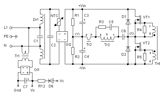

Сетевой выпрямитель и фильтр
 Эта часть схемы несложна. За компенсационным токовым дросселем DR1 (сетевой фильтр) следует терморезистор  для ограничения входного тока. Его сопротивление в холодном состоянии составляет 5 Ом и через несколько минут это сопротивление составляет уже менее 1 Ом. Выпрямитель сетевого напряжения 230 В обычно рассчитывается на ток 4 А и не нуждается в принудительном охлаждении. Критерием выбора ёмкости конденсаторов С3 и С4 является допустимое напряжение пульсаций Ubr. При Ubr = 25 В достаточную ёмкость образуют два конденсатора 470 мкФ, включенные последовательно. Эта величина рассчитана на минимальное напряжение в сети Umin = 230 В – 15%.
Рис. 2. Фильтр, выпрямитель и ключевые транзисторы.
Ключевые транзисторы
 Полевые транзисторы (ПТ) применены в качестве ключевых в силу свойственного им быстрого времени нарастания и спада импульсов и простой схемой предоконечного устройства, экономящей детали. Если достаточным является время переключения 100 нсек, то для ключевания ПТ можно применить схему, содержащую трансформатор и два резистора в цепях затворов. Вторичная обмотка должна быть рассчитана на определённую амплитуду импульсов. Обмотки, состоящие из одного витка и 2 х 8 витков, должны быть удалены с сердечника Tr4. На их место следует намотать 2 х 16 витков (двойным проводом). При соотношении витков обмоток трансформатора 16 : 26 и управляющем сигнале напряжением 20 В от микросхемы IC1 напряжение на затворах ПТ составляет 10 В. При этом напряжении достигается открытое состояние ПТ с сопротивлением канала (Ron) равным 0, 75 Ом, а, значит, малыми потерями на  рассеяние. Динамические (“переключательные”) потери при частоте переключения равной 50 кГц и обозначенном выше времени переключения незначительны и ими можно пренебречь. Управляющая микросхема обеспечивает достаточный ток для переключения ПТ. Повышение частоты переключения с 33 до 50 кГц позволяет “пропихнуть” через трансформатор больше энергии. Но таковую нельзя увеличивать беспредельно, так как сердечники трансформаторов рассчитаны для работы только в определённом диапазоне частот. Опытным путём установлено, что трансформаторы можно использовать с отклонением от номинала до 1,5 раз (нагрев).

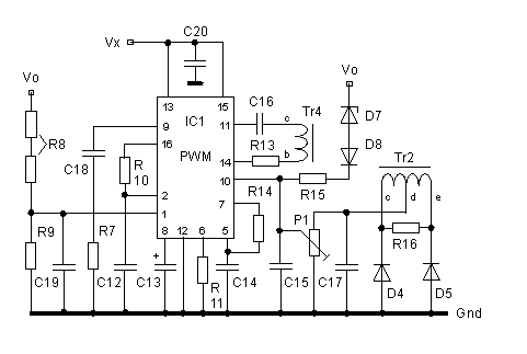

Управляющая схема
Рис. 3. Схема управления и контроля.
  После включения сетевого напряжения 230 В от небольшого 50 Гц трансформатора Tr1 получаем вспомогательное напряжение для питания контроллера SG3525. Работа микросхемы построена таким образом, что сравнивает часть выходного напряжения 13,8 В (действующее значение) с внутренним опорным напряжением +5,1 В (установленное значение) и формирует корректирующую переменную для ШИМ (широтно-импульсного модулятора, определяет соотношение времени “включено-выключено” ключевых транзисторов). Модулятор посылает импульсы по двум выходам на трансформатор Tr4. Длительность импульсов зависит от корректирующей переменной.  Увеличившаяся нагрузка по цепи 13,8 В приводит к увеличению длительности импульсов, уменьшившаяся – к сокращению длительности. Частота переключения ключевых мощных ПТ составляет 50 кГц. Большие частоты переключения неприемлемы из-за применённых трансформаторов, хотя ПТ имеют запас в этом смысле.  Частота генератора определяется компонентами, подключенными к выводам 5 и 6 микросхемы. R14 определяет время состояния “выключено”, что абсолютно необходимо, чтобы исключить открытие двух транзисторов в одно и то же время. В качестве R14 следует применять резистор с очень малой величиной сопротивления. При 1 мксек  состояния “выключено” и  20 мксек продолжительности периода  состояния “включено”, ПТ теоретически  проводят 95 %  времени. Зарядка конденсатора С13 после включения обеспечивает мягкий старт, начиная с коротких по времени импульсов и постепенно увеличивая их длительность. Вывод (а) трансформатора Tr4 оставляется свободным. Только половина витков (26) первичной обмотки (b - c) и 16 витков вторичной используются, чтобы получить необходимое соотношение витков 0,6.
Функции защиты (контроля)
 В “новый” БП включены две схемы защиты. Трансформатор Tr2 используется как токовый датчик и  создаёт на  резисторе  R16 напряжение пропорциональное току, текущему через силовые ключи (ключевые транзисторы). Если на выводе 10 микросхемы напряжение превысит порог, выставляемый с помощью потенциометра Р1, то микросхема тот час же отключится и включится вновь через короткий промежуток времени. Причиной этого является, как  правило, слишком большой ток во вторичной обмотке трансформатора, вызванный коротким замыканием или перегрузкой выхода. БП. Нагрузка и сама схема, таким же образом, защищены  и от перенапряжения на выходе Vo. SG3525 выключается при Vo > 15 В. Обе защитные схемы находятся в выключенном состоянии, если движок потенциометра Р1 соединён с общим проводом (находится в крайнем положении).

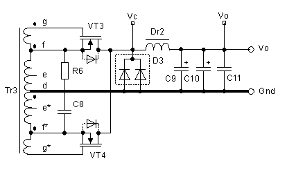

Синхронный выпрямитель
 Кое-кто из Вас, возможно, имел дело с рассеянием мощности до 17 Вт при выходном токе 18 А, работая с диодами с “быстрым восстановлением” ( полупроводника). С диодами Шоттки 30 А / 45 В потери составляют всё же 12 Вт. Это снижает кпд, составляя большую часть потерь в БП. Потери в сетевом выпрямителе (в первичной цепи БП), ключевых транзисторах, трансформаторах и выходных дросселях, вместе взятые,  не “дотягивают” до выше упомянутого значения.
 Значительного снижения потерь здесь помогает добиться полу - синхронный выпрямитель с двумя полевыми транзисторами, имеющими малую величину импеданса. ПТ с малым сопротивлением канала, находящимся в открытом состоянии (примерно, 15 мОм) и обеспечивают, во время активной фазы при токе 18 А, падение напряжения всего 0,3 В. Лучшие диоды Шоттки обеспечивают падение напряжения в 0,6 В. Тем не менее, в литературе часто встречаются двухтактные схемы выпрямителей, построенные с использованием, именно, диодов Шоттки. В оправдание указывается, что ток дросселя течёт в противоположном направлении (обратное включение) через внутренние диоды ПТ в то время, когда они находятся в выключенном (закрытом) состоянии. Большие потери на переключение наблюдаются из-за заряда внутренних диодов  ПТ, который нужно удалять в начале перехода к нормальной эксплуатации. Эти потери сводят на “нет” достоинства схемы в активной (“проводящей”) фазе. (Речь, видимо, идёт о зарядовой связи внутренней структуры ПТ, работающей при больших импедансах и создающей проблемы с неконтролируемым приотрыванием транзисторов - UA9LAQ).
 Нижеследующая схема позволяет избежать этого недостатка, так как внутренние диоды ПТ не работают в обратном включении. Навесной диод D3 перехватывает ток дросселя, поскольку тот имеет значительно более низкое прямое напряжение включения Uf, сравнимое с напряжением на внутреннем диоде ПТ. Диод D3 - диод Шоттки и установлен он перед дросселем Dr2. Диод не имеет заряда и поэтому переключается моментально при малых потерях. Для эксперимента диод был удалён, температура радиатора, на котором закреплены ПТ увеличилась на +10º C, несмотря на то, что внутренний диод,  используемых  ПТ типа IRFZ44 имеет очень малое время обратного восстановления в 47 нсек.
 При типичном рабочем цикле в 57% (открыты такой процент времени) потери двух ПТ составили 3,6 Вт. Дополнительный паразитный диод D3 открыт всё остающееся время и “пожирает” 4,6 Вт. Всего получается 8,2 Вт потерь, можно и этот диод также заменить ПТ. Поскольку переключение такого ПТ осуществить сложнее, чем от VT3 и VT4, я такой возможностью не пользовался. Второй причиной отказа от ПТ вместо D3 является возможное снижение напряжения в питающей сети и увеличение тока нагрузки, приводящее к увеличению времени открытого состояния ПТ, а не времени открытого состояния D3.
Рис. 4. Синхронный выпрямитель.

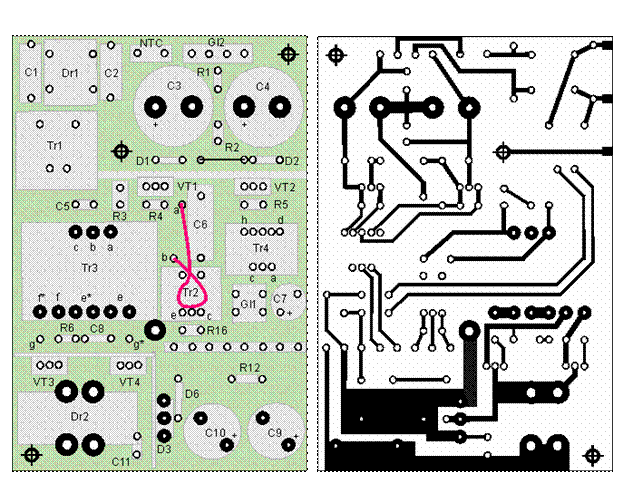

 Для сборки БП потребуется монтажная плата из фольгированного стеклотекстолита размерами 82 х 122 мм. Не следует применять другой материал. Материал должен выдерживать довольно тяжёлые детали (не деформироваться) и иметь возможность нести широкие печатные дорожки для пропускания значительных по величине токов. Детали стабилизатора и схем защиты расположены на отдельной полоске материала. Прошу прощения, но мне было неохота разрабатывать печатную плату под эти узлы.
Рис. 5. Печатная плата (1 : 1) и расположение деталей.

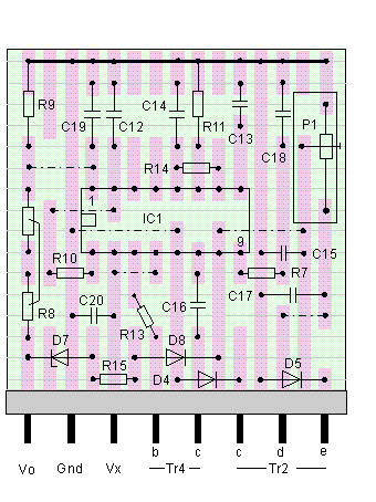

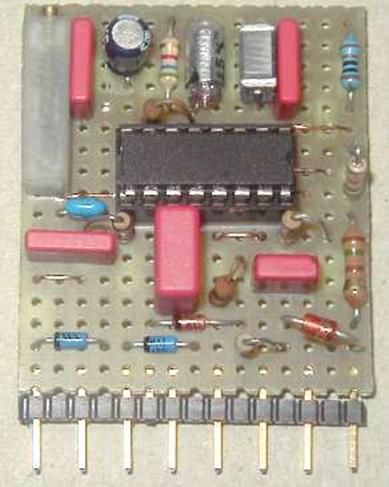

Для распайки деталей для схемы стабилизатора и схем защиты используется небольшая платка размерами 40 х 45 мм. Медные дорожки (розового цвета) удаляются в обозначенных местах. Сверло по дереву или металлу диаметром 3…4 мм подходит для этой операции. Соединения кабелей обозначены условно разорванными - они крепятся к плате. Это же относится к выводу общего провода, который расположен на верхней поверхности платы, с помощью которого подводится потенциал “земли” к вертикальным медным дорожкам.
Рис. 6. Вид на сторону паек платки стабилизатора и защитных устройств (2 : 1).
Рис. 7. Вид на сторону расположения деталей (2 : 1).

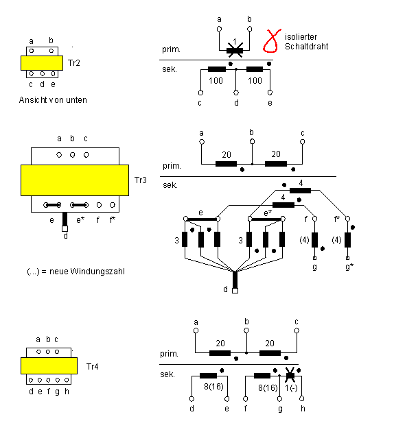

Трансформаторы
 На следующем рисунке показаны трансформаторы от импульсного БП ПК. Данные по ним были опредены при возможных измерениях, счётом количества витков и вычислениями.
 Перед использованием трансформаторов следует убедиться, что их размер, количество обмоток, диаметр провода, количество витков и их фазировка соответствуют приведённым на рисунках и фотографиях. Если есть сомнения в соответствии, трансформаторы лучше не применять.
Ansicht von unten (нем.) – вид снизу; prim. – первичная (обмотка); sec.- вторичная; isolierter Schaltdraht (нем.) - изолированный монтажный провод; neue Windungszahl (нем.) – новое число витков.

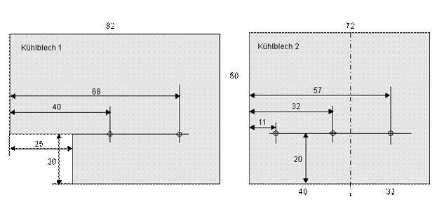

Радиаторы
  Радиаторы не имеют особенностей. Они изготовлены из листового алюминия толщиной 1 мм. Транзисторы VT1 и VT2 закреплены на первом радиаторе с использованием изоляции (например,  через слюдяные прокладки). ПТ могут не иметь контакта друг с другом и радиатором. При профессиональной сборке касание транзисторами радиаторов допустимо и не представляет опасности. (Не знаю, что здесь имел в виду автор, возможно, транзисторы с “язычком” крепления к радиатору транзистора, выполненным из изоляционного материала, возможно, монтажную схему, когда радиатор изолирован от общего провода, а стоки ПТ могут иметь контакт друг с другом - UA9LAQ). На вторичной стороне – всё немного проще: VT3, VT4 и D3 не несут опасных напряжений и не требуют дополнительной изоляции. Поскольку корпуса ПТ и корпуса диодов Шоттки несут один и тот  же потенциал, то нет никаких препятствий  к монтажу всех трёх компонентов непосредственно на втором радиаторе. Тем более, что нет электрического контакта между самим радиатором и корпусом  или другими компонентами БП.
Рис. 9. Чертежи радиаторов. Kǖhlblech (нем.) – радиатор

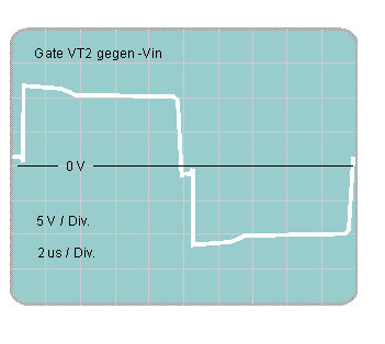

 Фаза проверки 1. В первую очередь проверка касается микросхемы ШИМ-модулятора и управления включением питания. Для проверки нужно лабораторный источник питания с напряжением 24 В постоянного тока подключить между общим проводом БП (Gnd) и положительной обкладкой конденсатора С7 (Vx). После включения микросхема генерирует на выводах 11 и 14 импульсы с максимальной длительностью с крутыми фронтами и спадами . На экране осциллографа сигналы на затворах транзисторов VT1 и VT2 должны выглядеть так, как показано на Рис. 9. Очень важно, чтобы сигналы имели показанную на Рис.9 форму, напряжение и частоту. Сигналы на затворах ПТ должны быть также строго в противофазе. В противном случае, оба транзистора будут проводить одновременно и создадут ситуацию, свойственную короткому замыканию при включении БП в сеть 230 В.
Рис. 9. Форма входного сигнала на затворах VT1/VT2. (5 В на деление, 2 мксек на деление).

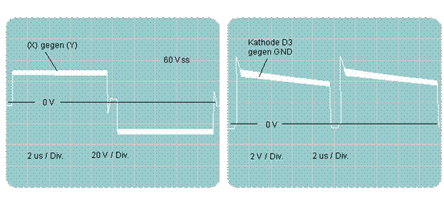

 Фаза проверки 2. Теперь присоедините три автомобильные лампочки 12 В/21 Вт к выходным зажимам БП 13,8 В. 48-вольтовый / 1 А сетевой трансформатор питает импульсный БЛ сейчас через выводы L1 и N, переменным напряжением, гальванически развязанным от сети. 24-вольтовый лабораторный источник питания постоянного тока всё ещё подключен к БП (не отключается пока). 60 В постоянного тока на конденсаторах С3/С4 считается в Европе неопасным напряжением. При этом напряжении ключевые транзисторы могут начать работать и это напряжение неопасно для жизни, можно проводить при нём предварительную проверку БП. Для измерений с использованием двухканального осциллографа, вывод Gnd (“земля”) от второй (вторичной) части может быть соединён с контрольной точкой Y первой (первичной) части с помощью проволочной перемычки. Лампы светятся при напряжении на них Vout = 4,3 В, если всё выполнено в БП правильно. Выпрямление происходит только за счёт внутренних диодов ПТ, поскольку напряжения затвор-исток ПТ VT3/VT4 недостаточны для открывания (переключения) транзисторов. ШИМ-контроллер пытается получить на выходе БП 13,8 В, используя при этом максимальную длительность импульсов, но последнее осуществить при входном напряжении 60 В постоянного тока и при имеющемся соотношении витков обмоток трансформатора.
Рис. 10. Сигналы в точке X по отношению к Y  и на катоде D3 по отношению к общему проводу Gnd.

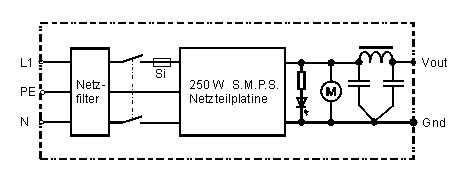

Дополнительные меры для подавления радиопомех
   Эксперименты с модифицированными блоками питания ПК показали, что фильтрация напряжения на печатной плате такого БП является недостаточной для применения в радиолюбительской практике. Дополнительный сетевой фильтр перед БП (со стороны сети) и самодельный П-фильтр на его выходе  улучшают подавление фона. Чтобы улучшить стабильность в петле управления (стабилизатора) падение напряжения на П-фильтре не устраняется. Выходное напряжение изменяется на несколько десятков милливольт на нагрузке при токе достаточном для эксплуатации 100 Вт трансивера. Дополнительный фильтр устанавливается в металлическом корпусе БП непосредственно у входа и выхода кабеля.
Рис. 11. Внешние компоненты для подавления РЧ-помех.
