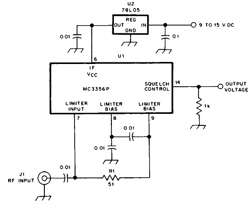

Для тех, кто не может себе позволить такую роскошь, как анализатор спектра или не хочет его строить сам, предлагаю альтернативу, которой я давно и успешно пользуюсь при настройке фильтров. Схема логарифмического детектора, показанная на Рис. 1, позволяет получить динамический диапазон свыше 60 дБ. В качестве части анализатора спектра используются недорогие микросхемы подобные м/с MC3356. К счастью, подобные микросхемы имеют частотную характеристику, достаточную для их работы даже на 10-метровом диапазоне.

Рис. 1. Простой логарифмический РЧ детектор для настройки фильтров. Схема
принципиальная электрическая.
R1 - 0,25 Вт металлоплёночный или углеродный. J1 - BNC.
Выводы U1, не показанные на схеме, не используются.

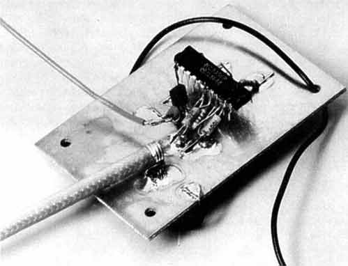

Схема логарифмического детектора слишком проста, чтобы утруждать себя разработкой специальной печатной платы под детектор. Используйте нетравленую монтажную плату как это показано на фото в начале статьи. Такой способ монтажа позволяет осуществить хорошее “заземление” устройства и, при необходимости, его экранировку. В будущем, возможно, Вам потребуются и другие схемные атрибуты интегральной микросхемы, так, что метод монтажа “дохлый жук” (dead bug), будет, как нельзя, кстати. А что, если микросхема окажется некондиционной или, случайно, спалите её (бывает и на старуху проруха!)…
Мудрый и опытный экспериментатор будет использовать достаточную степень ослабления испытательного сигнала, чтобы случайно не повредить измерительную схему при изменении уровня сигнала в больших пределах. Разработка “травленой” печатной платы займёт времени вдвое больше, чем монтаж методом “дохлого жука”, но, всё-таки, если Вы собираетесь и дальше использовать метод настройки фильтров, описанный здесь, изготовьте несколько плат с детекторами. Про запас.

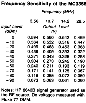

К сожалению, микросхема МС3356 не идеальна: на выходное напряжение влияет частота, температура и напряжение питания. Из трёх, легче всего, устранить флуктуации напряжения питания: установите интегральный стабилизатор напряжения 78LO5. “Чувствительность” микросхемы к изменению частоты показана в Табл.1. Эта проблема – “не проблема” при настройке обычных узкополосных фильтров. Хоть чувствительность к изменению частоты достаточно большая и ограничивает применение микросхемы в качестве широкополосного измерителя мощности, но что мешает Вам применить, например, частотную компенсацию. При использовании калиброванного выходного сигнала 14,2 МГц с уровнем -20 дБм микросхему охладили аэрозольным охладителем. Это привело к уменьшению выходного напряжения на 7,8 дБ - этот уровень может считаться самым большим температурным уходом выходного напряжения микросхемы. На практике, такие изменения температуры во время измерений не встречаются, но о температурной зависимости выходного напряжения необходимо помнить и, возможно, учесть её в своей более поздней, более совершенной разработке. На частотах ниже 7 МГц, Вы, возможно, пожелаете установить аттенюатор перед детектором, так как обратные потери уменьшаются на 2 МГц до 10 дБ, на частотах 7…50 МГц обратные потери составляют, по крайней мере, 20 дБ.

Таблица 1.
Для получения данных по частотной зависимости выходного напряжения микросхемы МС3356 (Таблица 1) в качестве эталонного генератора ВЧ сигналов использовался НР 8640В. Напряжения постоянного тока измерялись цифровым мультиметром Fluke 77.
Input Level, dBm – уровень входного сигнала, дБм.
Output Level, V – уровень выходного напряжения, В.
Frequency, MHz - частота, МГц
