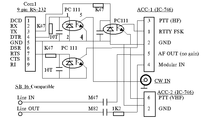

Схема Интерфейса управления PTT, CW и FSK
Интерфейс управляет PTT, CW и FSK трансивера. В приведенной схеме его выводы соответствуют входам трансивера Icom 746. Это не накладывает никакой специфики на использование его с другими типами трансиверов, просто сигналы должны будут поданы на соответствующие каждому из типов входы.
Вход и выход НЧ трансивера предпочтительней использовать напрямую с демодулятора сигнала и напрямую на модулятор. Подобная схема избавит вас от дополнительных искажений АЧХ тракта трансивера и позволит все установки уровней сигнала во всех программах оставить всегда постоянными и не зависящими от положения органов управления громкостью.

В таблице приводятся названия выводов разъема RS-232, которые используются для управления соответствующими видами манипуляции трансиверов всех типов.
Многие из этих выводов назначаются в установочных параметрах самих программ, поэтому в данной таблице указаны наиболее предпочтительные установки для унификации работы интерфейса. Следует внимательно учесть тот фактор, что многие программы при работе CW сначала включают PTT и через время задержки (устанавливаемой в некоторых программах самим пользователем) сигнал CW. Подобная задержка имеет цель:

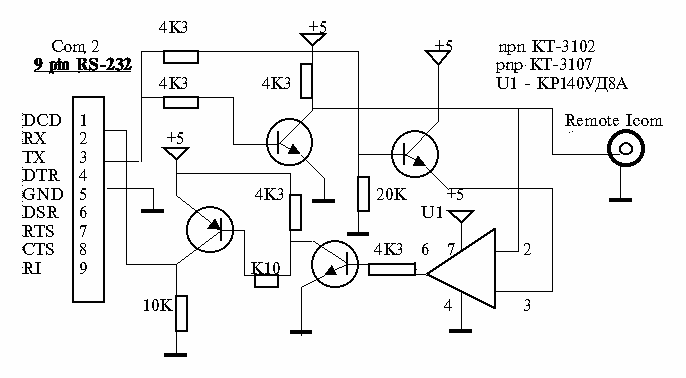

CI-V RADIO INTERFACE Remote Control
Схема интерфейса представляет из себя упрощенный аналог CI-V (Communication Interface Five), используемых фирмами Icom (Интерфейс СТ-17) и Motorola (Программатор RIB). Интерфейс представляет из себя схему, сводящую линии передачи и приема разъема RS-232 в одну двунаправленную линию. Преимущества интерфейса очевидны - становится необычайно простым включение по схемам трансивер-компьютер и трансивер-трансивер. Последний случай интересен тем, что возможно без каких либо дополнительных устройств соединить два трансивера или трансивер-приемник обычной двухпроводной линией. В этом тандеме любой из аппаратов одновременно становится как ведомым, так и ведущим. Вращая ручку настройки одного из аппаратов вы синхронно меняете частоту второго. Изменение моды (CW, USB, LSB и пр.) одного из аппаратов вызывает изменение другого. Аппаратов может быть больше двух, включая компьютер, и алгоритм управления может быть очень гибким. Схема упрощена по уровню сигнала, поэтому при ненадежной работе попробуйте сменить порт. При отказе работы и в последнем случае, необходимо применить схему интерфейса с питанием -5 и + 12V.
Для управления трансиверами других типов применяются более простая система Remote Control - трехпроводная (или 5-и проводная, включающая сигналы готовности DTR и RTS) по принципу RS-232 с использованием передачи данных посредствам логических сигналов RX и TX компьютера и трансивера.
Следует всегда следить за тем, чтобы скорости обмена по порту RS-232 в программе и меню трансивера совпадали. Они могут лежать в пределах от 1200 до 56000 бод в секунду при формате 8-N-1(2). При несоблюдении этого условия обмен данными трансивер-компьютер невозможен и программы, использующие Remote Control, работать не будут.

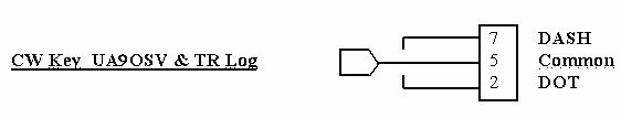

Одна из самых популярных программ, особенно среди радиолюбителей, работающих в Contest, несмотря на то, что работает под операционной системой DOS. Имеет встроенный электронный ключ c развитой системой макросов, прекрасно приспособлена для работы в большом количестве условий различных Contest'ов, требует только проема на клавиатуру позывного корреспондента (весь остальной обмен производит с функциональных клавиш), дает возможность гибко программировать CW сообщения и ,что очень важно для одновременной работы нескольких операторов, работает в сети через так называемый нуль-модем (порт RS-232). Имеет функцию переключения диапазонов и ввода частоты вручную с управлением трансивера через интерфейс Remote Control. Хорошо обрабатывает Log для отчета о соревнованиях в текстовом режиме. Из недостатков по мнению автора статьи - неудобно подключается внешний CW манипулятор - на параллельный порт и с дополнительными резисторами. Я дизассемблировал эту программу, нашел обращения к портам и могу рекомендовать несложную модернизацию программы - перевод подключения CW манипулятора на порт джойстика (порт джойстика всегда свободен, а параллельный порт занят принтером), аналогично программе CWTYPE автора UA9OSV, описанной ниже. Замена производится в любом HEX редакторе в любой из версий программы. Модернизированная программа была мной испытана в Contest и никаких отклонений от нормальной работы замечено не было. Следует отметить, что интерфейсы управления трансивером не работают в режиме эмуляции DOS под WINDOWS и активизируются только непосредственно в режиме DOS.
- найти последовательность байт - 40 8B D0 EC 24 10 3C 10 (контакт DOT)
- заменить ее на - BA 01 02 EC 24 E0 3C E0
- найти последовательность байт - 40 8B D0 EC 24 20 3C 20 (контакт DASH)
- заменить ее на - BA 01 02 EC 24 D0 3C D0
