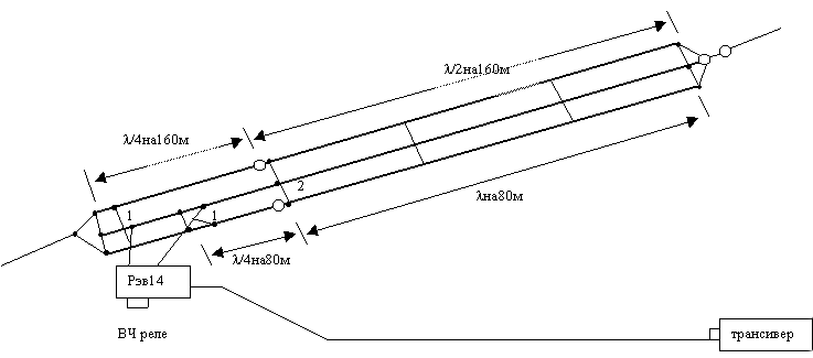

J антенна на два диапазона l/2на160метров l на 80метров.
1. Питающий коаксиальный кабель подключается к точкам, отстоящим от перемычек замыкающих полотно антенны, на 0.1 длинны четвертьволнового согласующего устройства. В процессе настройки этот размер корректируется.
2. После изоляторов проводники антенны замкнуты перемычкой 2. Чтобы проводники антенны не перепутались, между проводниками вставлены диэлектрические распорки через каждые10 метров.
3. Так как полотно антенны состоит из 3 проводников, антенна представляет собой разновидность "толстых" антенн со всеми преимуществами по широкополосности, расстояние между проводниками должно быть 0.2 метра
4. Коаксиальное реле РЭВ-14 можно поставить прямо в основание антенны у левого заземленного конца.
5. Так, как антенна представляет собой полуволновый диполь, то и работает она так же. Преимущество в широкополосности, и в запитке антенны с одного конца. Антенна относится к классу малошумящих короткозамкнутых.
6. Не боится статического электричества!
73! SK!! Сергей ua4pow@mail.ru
