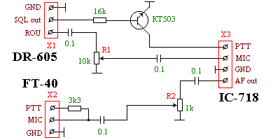

Ретранслятор был сделан для того чтобы можно было участвовать в круглых столах и общаться со знакомыми на КВ диапазонах в то время когда нет возможности находится непосредственно дома около КВ трансивера. Имея радиостанцию на 430мгц можно находиться в любом месте в передах города и вести переговоры на КВ. Управлять частотами радиостанций в данном варианте невозможно, все частоты устанавливаются заранее.
Ретранслятор состоит из трёх радиостанций, из них две УКВ, КВ трансивера и блока управления. Трансивер используется на приём и передачу, в то время как одна УКВ радиостанция работает только на приём, а другая только на передачу. Такая схема построения возможно не экономичная, но мне так было удобнее сделать. Радиостанция FT-40 работает постоянно на передачу, поэтому её мощность снижена до 30мВт. Радиостанция DR-605 работает только на приём. Необходимо сделать достаточный разнос частот между УКВ радиостанциями и использовать отдельные антенны. Можно использовать одну двухдиапазонную УКВ радиостанцию и передавать на 144мгц, а принимать на 430мгц и т.д.
блок управления
рис.1
Схема блока управления показана на рис.1. К нему подключаются все радиостанции. Блок управления не имеет индикации и не нуждается в отдельном источнике питания. Резистором R1 регулируют уровень передачи на КВ, так чтобы не было перегрузки трансивера и искажения сигнала. Резистором R2 регулируют уровень дивиации на УКВ, так чтобы девиация на превышала 3кгц. Размещается блок управления в небольшой коробочке с тремя разьёмами и двумя переменными резисторами. От радиостанций к блоку управления идут шнуры которые необходимо распаять в соответствии со схемой. Шнур от блока управления, подключается к разьёму для TNC, в трансивере IC-718. К радиостанции FT-40 шнур распаивается в соответствии с приведённым примером для TNC. В радиостанцию DR-605 впаивается инвертор и выводится отдельный разьём для подключения к блоку управления.
изменения в DR-605
рис.2
На рис.2 показана схема которую я распаял прямо на разьёме CN201 (блок UHF MAIN UNIT) внутри радиостанции DR-605. Собственно это простой инвертор который позволяет управлять ключём на транзисторе КТ503 расположенным в блоке управления.
