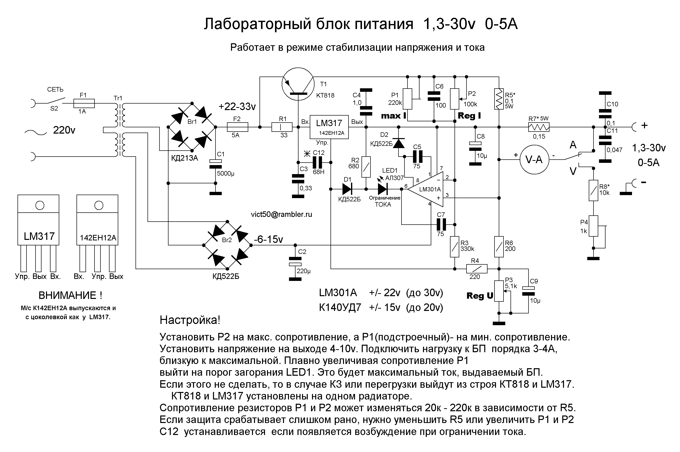

Лабораторный блок питания 1,3-30v 0-5A
Основа схемы позаимствована мной из какой-то книги по схемотехнике. Очень удачная схема лабораторного блока питания. Пользуюсь этим блоком питания более трех лет, и все это время он безотказно работает. Не боится перегрузок и КЗ. Особенно удобно для проверки и отладки различных устройств. С его помощью я заряжаю аккумуляторы до15А/Ч.
Основу БП составляет стабилизатор LM317 (аналог к142ЕН12А). Он работает с внешним делителем напряжения в измерительном элементе, что позволяет регулировать выходное напряжение в очень широких пределах - от 1,3 до 37 В. Регулирующий элемент стабилизатора включен в плюсовой провод питания.
Выходной ток (ток нагрузки) - до 1 А. В паре с мощным транзистором стабилизатор позволяет отдавать значительно больший ток.
Для защиты БП и стабилизации выходного тока служит м/с LM301A. Питание у нее двух полярное +/- 22v. Контроль выходного тока ведется на резисторе R5. Регулировка ограничения выходного тока производится резисторами Р1 и Р2 (номиналы могут отличаться в зависимости от R5). В случае превышения потребляемого тока (перегрузки) на выходе LM301A появляется отрицательное напряжение, которое через D1 и LED1 уменьшает выходное напряжение БП, при этом загорается LED1.
Подробнее
Микросхему LM301A можно заменить другим операционным усилителем, например К140УД7, но у него питание +/- 15v. Поэтому нужно учитывать чтобы выходное напряжение БП и вспомогательное отрицательное напряжение в сумме не превышало 30v.

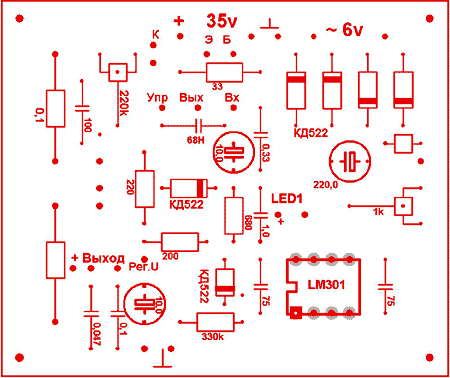

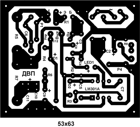

Lab_BP.lay   - печатная плата - рабочая версия для простого редактора печатных плат Rulay

25.01.2016 04:28 собрал этот блок, проблема в том что при нагрузке падает напряжен...  --  UW5EHX
06.04.2015 14:37 а если поставить кт825 с большим кэффициентом,выйдет на 5амп рабо...  --  slskok
24.03.2015 17:38 Схему собрал,работает.НО при к.з. сгорает КТ818 и LM301.Схема ог...  --  anatolipili...
03.12.2014 00:28 К уже приведенным минусам схемы, можно добавить забавное включени...  --  kombat

06.02.2012 14:21 Добрый денъ. етс схема не мошет работатъ.посколъку питане ОУ рав...  --  ра2

22.12.2011 23:27 На операционник обязательно двухполярку подавать нужно. Тут всхем...  --  Xameleon

09.10.2011 13:15 День добрый! Постараюсь ответить всем. Ув. Radioamator - почему ж...  --  Xameleon

14.01.2011 16:06 Схема взята с книги П.Хоровиц, У.Хилл "Исскуство схемотехники" То...  --  Виктор Дьячков...

20.04.2008 23:49 Собрал эту схемку. Всё регулирует, но при КЗ не происходит отключ...  --
