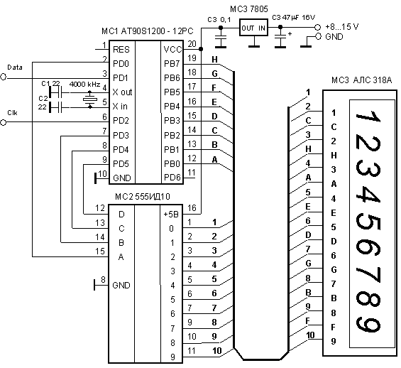

Десятиразрядный светодиодный индикатор (замена НТ1611) на AVR микроконтроллере АТ90S1200.
    Данное  устройство  предназначено  для  замены ЖКИ индикатора со встроенным контроллером, аналога НТ1611 применяемого в телефонных аппаратах, на светодиодный индикатор с общим катодом. При применении десяти LCD знаков происходит полная совместимость(за исключением режима часов и таймера). Частота мерцания индикатора близка к 100 Гц, что практически незаметно даже боковым зрением. Ток через сегмент ограничен 20 мА самим микроконтроллером, что позволяет выровнять свечение при разном количестве зажженных сегментов. При программировании контроллера есть возможность постоянно зажечь запятые в нужных разрядах, и исключить неиспользуемый знак при применении 9 знакового LCD (который показан на схеме).
Сигналы Clk и Data должны соответствовать питанию 5В, то есть логическая единица должна быть 3...5В. После проверки правильности монтажа подаем и проверяем питание +5В на 20 выводе панельки под МС1. Вставляем микроконтроллер – на экране после включения питания появятся 1234567890, что записано в программе. Если нет – проверить колебания с частотой 4,000 ... 4,005 МГц на выводе 4. При подаче внешних сигналов Clk  и Data индицироваться будет входящая информация. Общее потребление – 65…250 мА. Микросхему     AT90S1200 – 12PС можно заменить на AT90S1200 – 12PI, а так же  AT90S1200 – 4PС и  AT90S1200 – 4PI. Светодиодный индикатор - АЛС318А, ТОТ - 3361 AG-1 (три штуки), от АОНа, или любой другой, с общим катодом, можно набрать из одиночный, сдвоенных, строенных и т.п.
