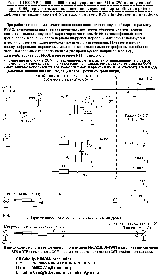

Схема сопряжения звуковой карты со входом для подключения цифрового магнитофона DVS-2 в трансиверах Yaesu
Схема сопряжения звуковой карты при ее использовании для цифровых видов связи со входом для подключения цифрового магнитофона DVS-2 в трансиверах типа Yaesu FT1000, FT990 и т.п., а так же управление PTT и CW от COM_порта. Схема не содержит дефицитных деталей, проста для повторения, не требует наладки. Максимально использует возможности трансивера при проведении цифровых видов и и их сочетание с обычными видами связи, значительно повышает оперативность работы в эфире.
Рекомендуется использовать с программой MixW2.0 и совместно с интерфейсами трансивера для COM_порта:
