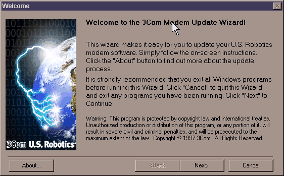

    1. Инсталлируйте программу Modem Update Wizard на ваш компьютер. После инсталляции запустите ее:

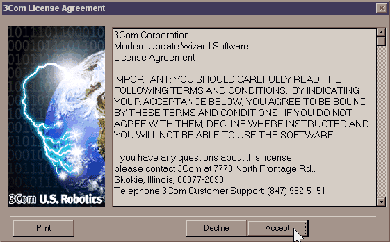

    2. Нажмите Next, и примите соглашение, нажав Accept:

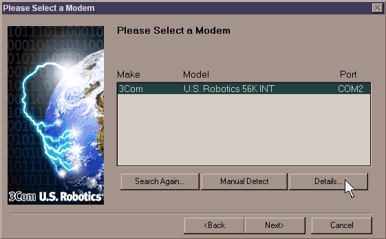

    3. Подождите пока программа обнаружит ваш модем.

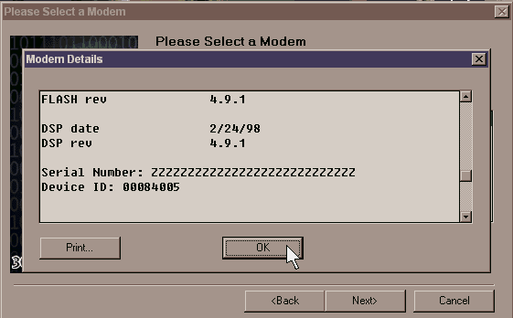

    4. Когда молем обнаружен, нажмите Details
В появившемся окне найдите строку Device ID: XXXXXXXX, где XXXXXXX - код (номер модели) вашего модема. Запишите его!
Обратите внимание на наличие строчек FLASH date и FLASH rev. Если их нет, то скорее всего ваш модем не прошивается. От себя могу добавить, что все модемы USR Sportster c Device ID 00083905 и выше прошиваются точно.

   1. Запустите MUW и дважды щелкните по строке "Welcome to the 3Com Modem Update Wizard", и поставьте галочку на "Turn on Log", при этом запишется файл log.dat, содержащий основные параметры вашей модели. Он может понадобиться при неудачном Update.

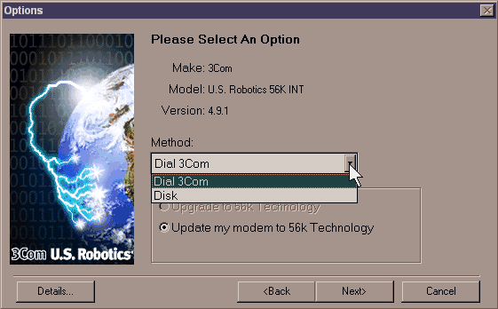

    2. Повторите пункты 2-4 из раздела "Определение кода". Нажмите Next.

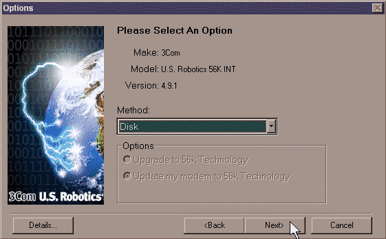

    3. В разделе Method: выберите Disk.

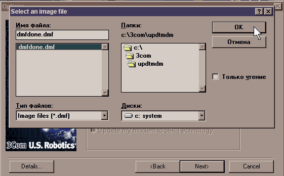

    4. Выберети файл с вашей прошивкой.
    Наблюдайте за процессом прошивки.
    При необходимисти добавьте прошивки для других протоколов.
