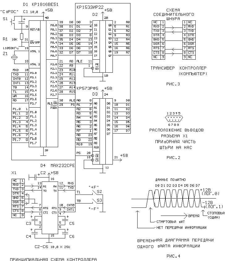

Прежде чем приступать к конструированию устройства, имеющего в своем составе последовательный порт, следует во всех тонкостях разобраться в особенностях работы интерфейса. Данный вопрос часто вызывает затруднения даже у специалистов - профессионалов не говоря уже о радиолюбителях. Это тема для отдельной статьи. Здесь я коснусь ее очень кратко, с упором на обмен именно с трансивером. Существует два стандарта разъемов для серийного обмена данными 25 - ти и 9 - ти контактные. В нашем случае используется 9 - ти контактный разъем. Приборная часть разъема, расположенная на контроллере, компьютере или трансивере, является штыревой, а кабельная часть - на соединительном шнуре, это два разъема с гнездами. Нумерация выводов показана на рисунке Рис. 2. Схема соединительного шнура показана на Рис. 3. Как видим, для присоединения к трансиверу необходимо прямое соединение одноименных контактов, в отличии от более распространенного “нуль- модемного” соединения, где эти проводники перекрещиваются. Для обмена данными подойдет и двухпроводный экранированный кабель, обеспечивающий соединение только линий RXD и TXD (контакты 2 и 3), контакт 5 - экран. В этом случае контакт 7 (RTS) в разъеме трансивера и контакт 8 (CTS) в разъеме компьютера должны быть присоединены к отдельному источнику напряжения величиной от +5 до +15 В через резистор порядка 300 Ом. При таком варианте соединения теоретически возможна некоторая потеря информации, которая на практике не будет играть ни какой роли, так как при обмене с трансивером контроллер или компьютер неоднократно повторяют передаваемые команды. На достоверность данных также влияет и скорость их приема - передачи. При длине соединительного шнура до двух метров имеет смысл использовать максимальную скорость обмена - 57,6 килобит в секунду. Контроллер как раз рассчитан на эту скорость. Не забудьте настроить на эту же скорость ваш трансивер, изменив соответствующий пункт меню. В дальнейшем попробую научить программу самостоятельно определять текущее значение скорости обмена. Очень поучительно попробовать по управлять трансивером PC- компьютером с помощью любой терминальной программы, набирая инструкции вручную. Таким образом я проверял правильность своего понимания работы любой команды. Теперь, немного об уровнях сигналов интерфейса. Временная диаграмма передачи одного байта информации показана на Рис. 4. Как видно из рисунка, сигнал на разъеме в среднем изменяется от +12 до -12 вольт. Пределы напряжений, независимо от полярности, могут варьироваться от 5 до 15 В. На практике отрицательное напряжение может быть повышено до 0В. Для обеспечения указанных уровней сигналов удобно применять специальные микросхемы, которые вырабатывают необходимые двухполярные напряжения, преобразуя источник +5В. Вдобавок, эти микросхемы осуществляют ивертирование входных и выходных сигналов, превращая, например напряжение +12В на контакте 2 разъема в напряжение логического нуля для TTL логики, а напряжение -12В на том же контакте в напряжение логической единицы.

И, наконец, о нашем контроллере. Он предназначен пока только для взаимодействия с трансиверами фирмы KENWOOD, но для того, что бы он мог управлять другими аппаратами, достаточно изменить только его программу.
Схема контроллера показана на Рис. 1. Микросхема D1 - однокристальная микро ЭВМ или просто процессор, D2 - буфер адреса, D3 - ПЗУ программы и D4 - преобразователь уровней последовательного порта. Последняя микросхема может быть заменена на простую схему из дискретных элементов, но при этом понадобится еще два питающих напряжения +12 В и -12 В. Схему контроллера, и без того довольно простую, можно еще более упростить, разместив программу во внутреннем ПЗУ процессора. Микросхемы D2 и D3 тогда не понадобятся. В добавок, при этом, появляется возможность эффективно защитить авторские права программиста, установив бит запрещающий прочтение байтов внутреннего ПЗУ. Программа, предложенная в этом сборнике носит скорее демонстрационный характер. Она всего лишь управляет перестройкой рабочей частоты трансивера с шагом 1 кГц. Может быть кому то и эта функция покажется полезной, она поможет быстро получить представление о ситуации на диапазоне. Эту же функцию выполняет ручка “MULTI CH.” в модели TS - 570D, но эта ручка, несущая и без того большую функциональную нагрузку, еще имеет неприятное свойство механически изнашиваться, теряя фиксацию. На данном этапе разработки полностью определена идеология тех участков программы, которые отвечают за обмен информацией по COM - порту. Перечень функций и их адреса представлены ниже. Дамп содержимого ПЗУ в форме шестнадцатиричных кодов можно скачать здесь.

0003 - 002A Векторы прерываний
002B - 005A Установка основных регистров
005D - 007A Тест COM- порта
007D - 00A7 Определение текущего VFO
00AA - 00E9 Изменение частоты VFO
00F8 - 0119 Подпрограмма передачи одного байта
011A - 0141 Подпрограмма обработки ком- прерывания
0142 - 0147 Подпрограмма ожидания приема байта
0148 - 0175 Подпрограмма передачи команды к TRX
0176 - 0182 Подпрограмма заполнения буфера команды
0183 - 018E Подпрограмма перегрузки буферов
018F - 01A1 Подпрограмма преобразования числа
01A2 - 01B8 Подпрограмма преобразования числа
01B9 - 01D6 Подпрограмма увеличения частоты
01D9 - 0200 Подпрограмма уменьшения частоты
0201 - 020A Подпрограмма преобразования в доп. код
020B - 021C Подпрограмма прерывания таймера 0
021D - 0232 Таблица используемых команд трансивера

За период времени, что я работал с микросхемами семейства MCS 51 у меня остались о них не только положительные впечатления. Вот одно из “тонких” мест этого семейства. Независимо от конкретного типа микросхемы, ее изготовителя - импортные они или отечественные, замечено, что все они весьма критичны к быстродействию внешних цифровых микросхем. Особенно это касается быстродействия чипа внешнего ПЗУ программ с УФ стиранием. Сравнительно старые микросхемы с большими кристаллами - типа 573РФ5, 2716, 2764 отказываются работать в схеме контроллера. Более новые микросхемы тех же типов, отличающиеся меньшими размерами кристалла, работают в тех же схемах без проблем. В качестве интерфейсных микросхем с малой интеграцией советую применять быстродействующие КМОП серии КР1554, которые как правило совместимы по цоколевке с сериями КР1533, КР555, но имеют при сходной цене на порядок лучшее быстодействие и гораздо лучшую экономичность по питанию. Стоимость самих же “однокристаллок” в Москве составляет около 30 рублей и выше.
