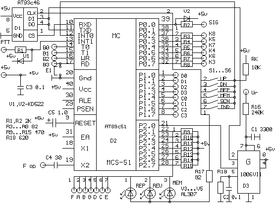

Схема блока приведена на рис.1.
Он выполнен на однокристальном контроллере семейства MCS-51 фирмы Atmel - АТ89с51. Микросхема D1 - энергонезависимое ПЗУ. При выключении питания в ней сохраняются все текущие настройки. Эту микросхему можно не устанавливать. Наличие ее определяется программой при каждом включении, и в случае отсутствия текущие параметры будут взяты из ПЗУ программ. При первом включении, а также при необходимости, D1 можно проинициализировать следующим образом: выключить питание блока, нажать кнопку [MEM], включить питание, через 3 сек отпустить кнопку. Микросхема D3 - АЦП. При помощи нее в режиме приема отображаются показания S-метра, в режиме передачи - выходная мощность. Ее также можно не устанавливать. В этом случае вся схема будет состоять из контроллера и индикатора. В качестве индикатора можно применить АЛС318 или набор из одиночных светодиодных индикаторов с общим катодом, например АЛС320. Применять более мощные индикаторы нежелательно из-за ограниченной нагрузочной способности контроллера. Индикатор подключается к выводам К3...К8 (катоды) и А,В,С,D,E,F,G (аноды) контроллера. На передней панели индикатор расположен выводами вверх.
Остальные выводы блока выполняют следующие функции:
D0...D3,C0...C3,B0...B3 - управление синтезатором радиостанции; Fop - вход тактовой частоты амплитудой 6...9 в, также можно вместо этого сигнала подключить к выводам контроллера 18 и 19 кварцевый резонатор для "Маяка" 2мГц, для "Виолы" 1мГц; PTT - вход прием/передача; SIG - выходной сигнал шумоподавителя (для р/ст "Маяк" "1"-нет сигнала "0"- есть сигнал, для "Виолы" наоборот). Ur - измерительный вход АЦП, на него подаются сформированные сигналы для S-метра или индикатора выхода.
При установленной перемычке Е1 программа обслуживает работу р/ст "Виола".
Управление блока осуществляется при помощи 6-ти нормально разомкнутых кнопок произвольного типа, в том числе и из токопроводящей резины. В последнем случае резистор RK нужно увеличить до 47кОм.

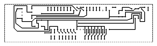

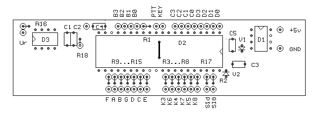

Блок выполнен на односторонней печатной плате рис 2, рис 3.
Конструкция позволяет разместить блок на свободном месте обеих радиостанций. Синтезаторы радиостанций "Маяк" и "Виола" выполнены по одинаковым структурным схемам и на одинаковой элементной базе. Подключение блока управления имеет небольшие различия, которые будут описаны ниже.

Некоторые замечания по монтажу блока.
Применяемая в блоке управления динамическая индикация является источником повышенных помех приему, поэтому следует при размещении блока внутри радиостанции постараться все цепи сделать максимально короткими, особенно цепи клавиатуры. В случае необходимости можно применить витую пару или экранирование. Может потребоваться дополнительная защита цепей микрофонного усилителя. Для питания блока управления лучше сделать отдельный источник питания на м/с 142ЕН5,которую можно закрепить на общем шасси и запитать от +12в.
