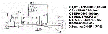

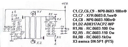

За основу взят милливаттметр OZ2CPU до 500МГц. Вместо датчика AD8307 применён датчик AD8317 диапазона от 10МГц до 10ГГц. Чувствительность — от минус 50dBm до +40dBm с ЭНС10Вт.
Основная проблема (разный характер наклона амплитудной характеристики этих двух датчиков, у AD8307 – нарастающая, а у  AD8317 - ниспадающая) решена поворотом наклона в adc.c, изменение коснулось, в основном, строки :
было у OZ2CPU для AD8307: rfraw = (ADRESL+(ADRESH*256));
сделано для AD8317: rfraw = 1.13636 * (800 - (ADRESL+(ADRESH*256)));
Это сделано только для канала А, для канала В наклон оставлен прежний, под AD8307.

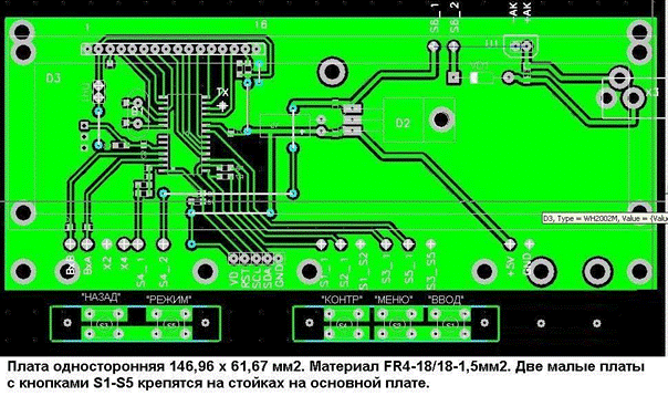

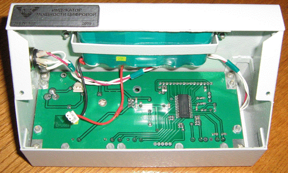

 Размещение платы CPU в корпусе

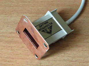

  Датчик мощности опробован с разъёмами BNC до 3ГГц, с разъёмами SMA до 6ГГц (использовались и выше, на 10ГГц, но с повышенной погрешностью), с волноводом WR90 на 8,2-12,5ГГц .
Паять нагрузочный резистор R1,R2 БЛИЖЕ к разъёму!
Регулировка: меняя уровень на 5/D1 добиться, чтобы при переключении пределов аттенюатора 0dB, минус 20dB, минус 40dB ошибка была менее 0,1dB.
Как выяснилось, датчик работает и выше, по крайней мере до 24ГГц. Учитывая, что имеется встроенная функция калибровки, возможна минимизация погрешности, в т.ч. и на 24ГГц.

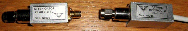

Датчик работает с предельно допустимой мощностью 1мВт (0dBm), поэтому были разработаны АТТЕНЮАТОРЫ 20dB с BNC до 3ГГц и с SMA до 6ГГц, что позволило измерять мощности до 100мВт (+20dBm).

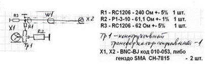

Для измерения мощности до 10Вт были разработаны Эквивалентные Нагрузочные Сопротивления — ЭНС10Вт с встроенным аттенюатором 20dB, с BNC до 3ГГц и с SMA до 6ГГц.

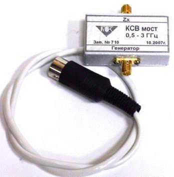

КСВ-мосты содержат пару датчиков AD8317, что делает процесс калибровки/измерения КСВ быстрым. BNC работают до 2,5ГГц, с SMA до 6ГГц и выше*, с СР50-165 до 1,5ГГц, с СР50-150 до 3ГГц, с TNC до 1ГГц.
 Важно:

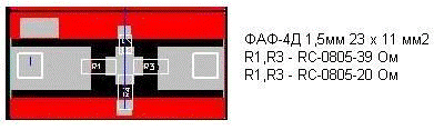

1)качественно выполнить переход: центральный штырь-полосок МПЛ,
2)опаять фольгой корпусные проводники на лицевой части с оборотной,
3)качественно соединить корпус разъёма с основанием платы,
4)недопустимо использовать переходы с измерительной стороны Zx.
Для СВЧ-устройств полезно пересчитать 50-Ом тракт под Ваш фольгированный материал.  Следует учесть, что на ФАФ-4Д после травления может остаться проводящий клей, который хлорное железо НЕ БЕРЁТ! Прозвонка до монтажа это выявляет. Клей можно удалить быстрым травлением в соляной кислоте. Лучше это сделать ДО УДАЛЕНИЯ КРАСКИ с проводников.

4.Плата CPU http://zaomtk.com/mtk/fle/45_PlataRus.pdf
