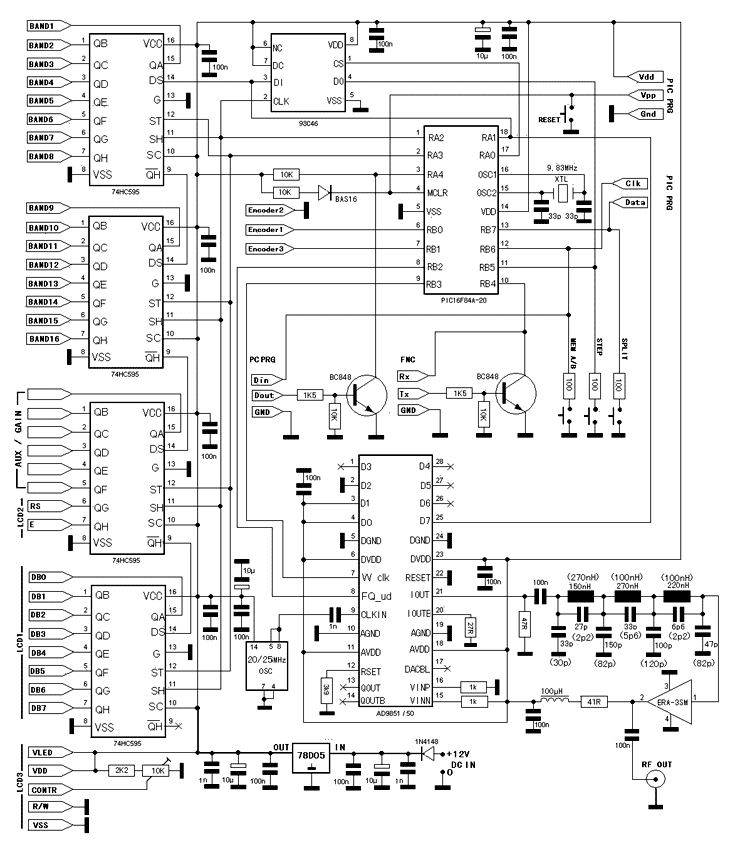

Электическая схема: пояснения и заметки.
Данный DDS полностью контролируемый микроконтролером http://www.alldatasheet.co.kr/datasheet-pdf/pdf_kor/MICROCHIP/PIC16F84A-10/SO.html PIC16F84/A-10, с изменением частот в пределах от 0 до 62,5 MHz. В модуле применён валкодер для изменения частоты и переключения диапазонов. Шаг перестройки программируемый в 8-и значениях и может быть изменён и запрограммирован в пределах от 1Hz до 65535Hz.
Благодаря применению 4-х HC595, удалось получить расширение шины с применением минимального кол~ва данных портов контролера. Первые два HC595 дают возможность подключения и коммутации 16-ти фильтров и тем самым переключением 16-ти диапазонов. 16 ячеек памяти предоставленные с этой целью и позволяют ввести все любительские диапазоны включая 1,2 GHz. Выбранный диапазон (один из 16-ти) открывает порт и переводит его в режим логической "1" что и позволяет коммутировать реле диапазонных фильтров. Не бесполезно предупредить что порт HC595 способен "толкать " ток величиной не более 25 мА. http://www.semiconductors.philips.com/pip/74HC595N.html. Это говорит о том, что применяя реле с 5-ти вольтовой катушкой следует применять драйвер типа ULN2003 http://www.alldatasheet.co.kr/datasheet-pdf/pdf_kor/STMICROELECTRONICS/ULN2003.html либо схему на транзисторе. Обычно такие реле потребляют около 30 мА, и поэтому не следует рисковать граничным значением. Данный модуль снабжён так же стандартным LCD дисплеем, позволяющим контролировать визуально все операции как загрузка и скачивание памяти, показание изменений частоты и данный статус. Каждый изменяемый шаг перестройки показан тоже. LCD получает информацию в сериальной форме через свободный поток данных от микроконтроллера и конвертируется в параллельную шину данных (D0~D7) при помощи последнего HC595. С целью получения полной передачи данных на дисплей (RS, E), предпоследний HC595 применяет участие так же. Практически можно применить любой LCD со стандартным расширением. Не рекомендуется запитывать подсветку LCD от источника на плате, т.к. сама подсветка потребляет около 0,4 ампера !!!.
Принципиальная электрическая схема модуля DDS synthesizer.
В схеме применён низкочастотный элиптический фильтр 3-го порядка, у которого указанны 2 вида номиналов. Значения без скобок для точки среза в 42МHz Значения в скобках предназначены для точки среза в 72МHz и с подавлением второй гармошки на уровне -85 dB. Усилитель типа ММIC, ERA-3sm http://www.alldatasheet.co.kr/datasheet-pdf/pdf_kor/MINI/ERA-3SM.html, указанный на схеме опционален. В случае если он не применяется, на монтаже между входом и выходом припаивают сопротивление с номиналом 0 ом. Мной этот тип усилителя был выбран по следующим критериям: низкий показатель уровня шума NF=3,5 dB, рабочее напряжение ниже 5-ти вольт при сравнительно низком токе 35 мА, усиление 22,5 dB и пределом рабочих частот до 8 GHz.
Его сопротивление ограничителя тока R=41 om, по требованию изготовителя обязательно должно быть применено и расчитано следующим образом:
VA=Vcc-VR => Vcc=5v, VA=3,5v: 35mA, VR=5v-3,5v=1,5v, R=1,5v:35mA = 42,8 om
Самый приближённый номинал который был у меня 41R. Оно и было применено в схеме.
Применяя данный усилитель и низко-частотный фильтр, выходная мощность на выходе модуля составит около +15 dBm/50 ом, что оставляет широкие возможности применить 5-ти dB аттенюатор с целью подгонки импеданса промышленного смесителя (ооочень не линейная штука) и применить смеситель с уровнем +10dBm в порте Lo. Данная процедура во многих случаях избавляет от вечной борьбы со спуриусами.
Все резисторы с номиналом 0R применённые мной в схеме, используются в некоторых местах с целью перемычек на печатной плате, а так же с целью отладки модуля и возможностью отключения подачи напряжения питания во многих точках.
Микроконтроллер работает с тактовой частотой в 9,8 МHz. Возможно применение кристалла с частотой в 10 МHz, но тогда существует реальная возможность повоевать со спуриусами на круглых частотах (10х2, 10х3, 10х4, 10х5 и.т.д.). Программа работает безотказно в обоих случаях. Микроконтроллер считывает так же информацию валкодера http://www.bourns.com/pdfs/ECW1J.pdf и с помощью всего четырёх кнопок клавиатуры меняет слово для DDS. Это предоставляет последнему возможность работы в разных режимах включая SPLIT MODE.

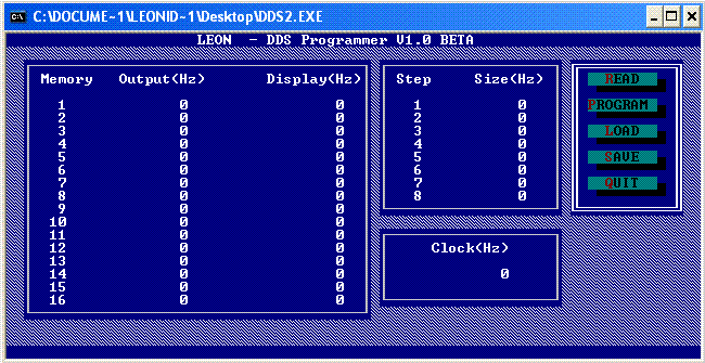

Вторая программа - DDS.EXE. Необходимо запрограммировать PIC перед использованием. DDS.EXE лучше всего управлять из DOSa из-за того что запуская программу из Windows существует вероятность большей погрешности в передаче данных в память модуля. В любом случае работая с программой DDS.ЕХЕ под платформой WINDOWS строго рекомендуется закрыть все рабочие программы - окна и после этого запустить DDS.EXE.
Так выглядит первый скриншот программы DDS.EXE.
Между 4-мя окнами программы передвигаются с помощью клавиш Page-Up & Page-Down.
* для изменения данных введите новое значение и нажмите Enter. если максимальное число цифр введено нет никакой надобности нажимать Enter.

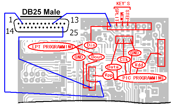

Связь модуля с компьютером производится с помощью кабеля из 3-х проводов.
Длина кабеля не должна превышать 2 метра.
Параллельный порт PC DDS Synthesizer Module PCB
Connector type: DB-25 Male. 3-Wire connections.
Pin 25 = GND to Point GND on DDS Module PCB
Pin 10 = ACK to Point Din on DDS Module PCB
 Pin 2 = D0 to Point Dout on DDS Module PCB
 Часть платы со стороны печатного монтажа. Подключение программатора и параллельного порта PC.

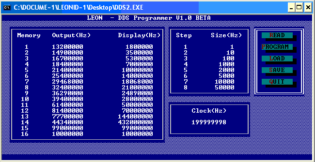

Данная версия программы даёт возможность ввести 8 значений шага перестройки Step(Hz). При заполнении этого окна введите 8 значений от 1Hz до 65535Hz.
В окне Memory -- Output(Hz) -- Display(Hz) каждый вводит данные по своему расчёту, о котором я писал уже. Начиная с первой ячейки памяти я ввожу значение той рабочей частоты Output(Hz) на которой должен работать гетеродин моей конструкции. Следующее значение – Display(Hz) я ввожу значение принимаемой частоты, т.е в конечном результате LCD модуль показывает частоту которую как бы принимает приёмник или передаёт передатчик на данный момент, а на самом деле мы получили сумму частот (fRF + fIF = fLO) для первого смесителя системы - т.е. частоту LO. В ЭТОМ И ЕСТь ОДНО БОЛьШОЕ ПРИЕМУЩЕСТВО ЭТОЙ КОНСТРУКЦИИ В ПРОСТОТЕ ПОДГОНКИ ПОД ЛЮБОЙ ПРИЁМО-ПЕРЕДАТЧИК.
Пример заполнения таблиц данными.
применяя генератор с значением частоты равным 33,33333 MHz
