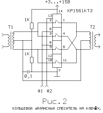

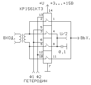

Теперь представим, что диодов мы заменили на электронные ключи- коммутаторы по своим свойствам близкие к обычным контактам реле, но с гораздо большим быстродействием (Рис. 2). В этом случае цепи управления и цепи прохождения сигнала разделены, что в значительной мере снижает их взаимное проникновение. Но это еще далеко не все получаемые преимущества. Современные электронные коммутаторы ( например MAX361 фирмы MAXIM) имеют сопротивление в открытом состоянии менее 2-х Ом и скорость переключения около 100 наносекунд. К тому же, свои параметры каждый из четырех ключей, находящихся в корпусе микросхемы, сохраняет в диапазоне изменения коммутируемого напряжения в пределах +- 20 В. Это значит, что открытый ключ совершенно не вносит нелинейные искажения в проходящий через него сигнал. Электронные ключи управляются сигналами с цифровыми уровнями, подаваемыми на выводы “Ф1” и “Ф2” в противофазе от микросхемы формирователя сигнала гетеродина.

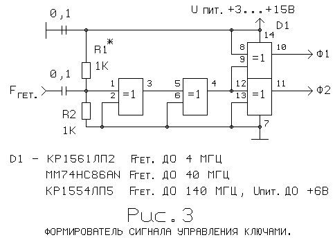

Схема формирователя приведена на Рис 3 . Входное сопротивление определяется величиной резисторов R1, R2, а амплитуда подаваемого на вход сигнала гетеродина приблизительно равна 0,5 В. Ослабление сквозного проникновения управляющего сигнала в коммутируемые цепи по техническим условиям на микросхемы серии 1561 превышает величину -130 дБ. Это, кпримеру, позволяет в смесителе собранном на таких ключах, без особого труда добиться подавления несущей порядка 100 дБ ! Мною были испытаны еще несколько схем смесителей, которые использовались в качестве формирователей DSB сигнала и как смесители- переносчики на рабочую частоту при работе на низкочастотных КВ диапазонах- от 160 до 40 метров. В самой простой схеме применяется всего один ключ.

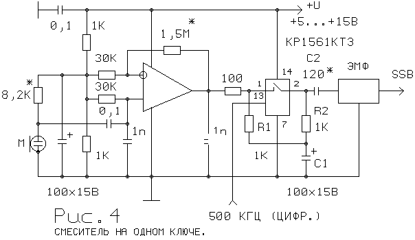

На Рис. 4 показана схема этого смесителя. Он используется в качестве DSB- формирователя. Микрофонным усилителем служит любой операционный усилитель. Исходный сигнал на него подается с электретного конденсаторного микрофона. Вход ключа соединен непосредственно с выходом операционника, а цепи R1, R2, C1 автоматически поддерживают балансировку смесителя. Резонансные свойства подключенного электромеханического фильтра восстанавливают горизонтальную симметричность выходного сигнала. Достоинством данной схемы является ее простота, а так же то, что сигналом управления служит однополярный сигнал с частотой гетеродина. При использовании миниатюрного пьезокерамического ЭМФ типа ФЭМ4-031-500-3,1В-2 конденсатор C2 можно исключить, а резисторы R1 и R2- подобрать для согласования смесителя с входным сопротивлением фильтра, которое в этом случае будет около 5 кОм.

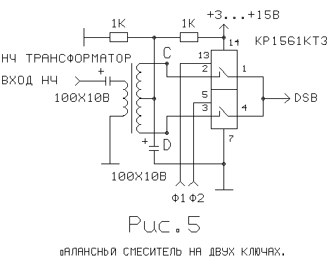

Следующий балансный модулятор (Рис. 5) хорошо работает на частотах до 12 МГц, но в отличии от предыдущего смесителя, этот так же требует парафазного управления. В качестве трансформатора Т1 используется согласующий НЧ трансформатор от приемника,

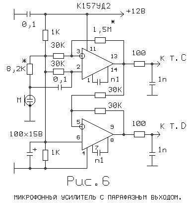

а тем у кого аллергия на трансформаторы, можно порекомендовать схему Рис. 6 . При частоте гетеродина равной 500 КГц подавление несущей в этой схеме было равно 94 дБ.

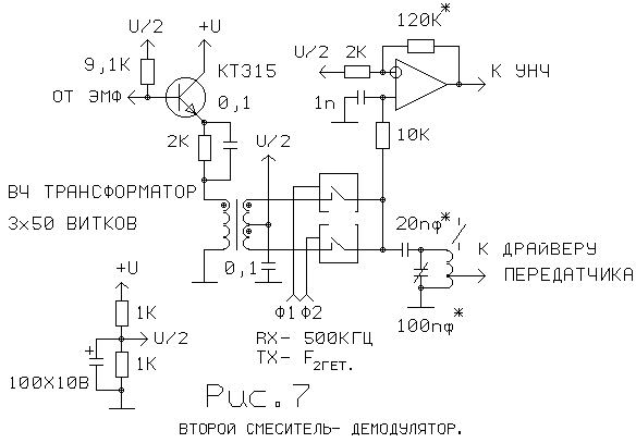

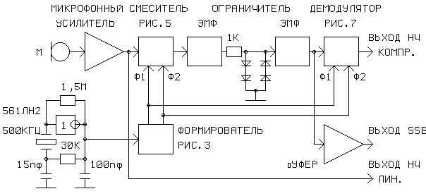

Эта же схема с успехом применялась в качестве второго смесителя- переносчика на диапазон, а также в качестве демодулятора или SSB детектора, Рис. 7 . На основе этих узлов мною был собран и эксплуатируется уже несколько лет малогабаритный НЧ компрессор, позволивший мне забыть что такое перекачка выходных каскадов передатчиков.
Его упрощенная схема показана на Рис. 8 . Идея этого устройства известна давно, но, судя по публикациям, до сих пор находит отклики у радиолюбителей в виде той или иной технической реализации. Принцип устройства состоит в ограничении сформированного SSB сигнала с последующей фильтрацией его на дополнительном ЭМФ. Предлагаемая схемотехника смесителей позволила получить в этом устройстве более линейный сигнал. Так, при степени ограничения около 15 дБ корреспонденты в эфире не замечали появления заметных искажений, обычно сопутствующих компрессии, но отмечали прирост уровня сигнала до 1,5 балла. Линейность тракта обусловлена отсутствием искажений в смесителях. За счет сравнительно большего уровня сигналов и малых токов в цепях схемы, нет необходимости в экранировке отдельных ее частей, и упомянутое подавление несущей достигается при совершенно произвольном монтаже. Компрессор имеет три выхода, что облегчает эксперименты с ним. На первый выход подается линейный не компрессированный сигнал с микрофонного усилителя. На второй- низкочастотный компрессированый сигнал. А на третий выход- SSB компрессированый сигнал. Все устройство умещается в корпусе ручного микрофона от портативного трансивера. Ток потребления от источника 12 В составляет около 15 мА. Одно время я использовал этот “микрофон” в качестве формирователя для однодиапазонной передающей приставки к приемнику с одним преобразованием. Добавил только второй смеситель (Рис. 7), двухтактный драйвер, схема которого приведена в RD №1.97 стр. 15, и усилитель мощности (RD №2.97 стр. 3). Получилась малогабаритная, но мощная “вещь для дачи”. В перспективе предполагается поэкспериментировать с ключами в смесителях трансиверных приставок к более сложным приемникам, а так же к трансиверам прямого преобразования.
На Рис. 9 приведена схема еще одного смесителя. Он использовался у меня как первый смеситель для передатчика с набором фильтров “Кварц 35” и хорош тем, что не требует вывода средней точки трансформатора.
