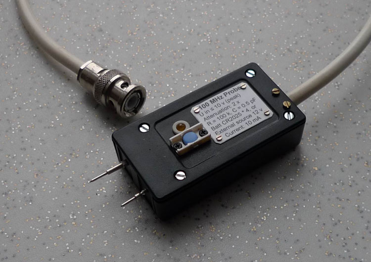

Внешний вид изготовленного прибора приведен на фото.

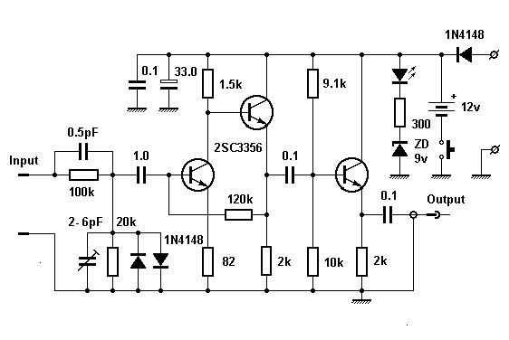

Принципиальная схема пробника приведена на рисунке. Прибор собран на трех малошумящих СВЧ транзисторах 2SC3356 с граничной частотой 7 ГГц. Коэффициент усиления по напряжению составляет около 23 дб. Выходной эмиттерный повторитель служит для дополнительной развязки усилителя от нагрузки и может быть исключен, если пробник будет использоваться с одним и тем же осциллографом. Цепочка из светодиода, стабилитрона на 9 вольт и резистора служит индикатором включения и пороговым индикатором напряжения батареи питания. Питающее напряжение 12 вольт необходимо и достаточно для того, чтобы получать на выходе прибора максимальное амплитудное значение измеряемого сигнала до 5 вольт, и тем самым обеспечивать максимальный динамический диапазон до 50 дб при проведении измерений с установкой коэффициента отклонения, начиная от 5 мВ на деление (чувствительность большинства осциллографов).
Конструктивно прибор может быть собран в любом подходящем пластмассовом корпусе. Главное требование к материалу корпуса – прочность и низкие потери материала на высоких частотах. Для уменьшения входной емкости пробника не следует размещать его в металлическом корпусе: при входном сопротивлении 100 килоом и малой длине соединений внутри корпуса внешние наводки не играют роли, особенно если учесть, что нижняя граница частотного диапазона была сознательно выбрана намного выше частоты электрической сети.
Пробник включается нажатием кнопки в момент проведения измерений, что гарантирует работу прибора без замены внутреннего источника питания в течение длительного времени. Кроме того, как видно на фото, кнопка включения защищена от случайного нажатия, когда прибор не используется для работы. Для работы в непрерывном режиме предусмотрен разъем для подключения внешнего источника питания 12 вольт, 10 мА.

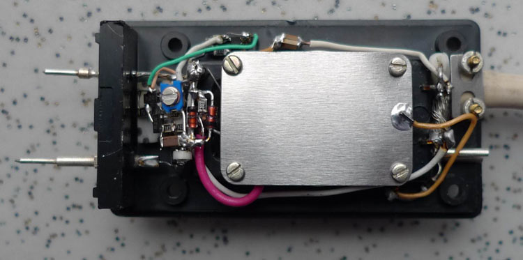

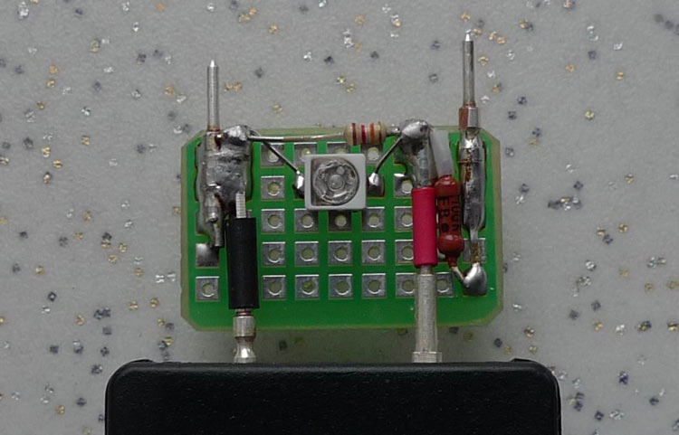

Внутренний вид прибора показан на фотографии. Металлическая упругая пластина с четырьмя винтами фиксирует пакет из расположенных под ней четырех литиевых батарей CR2325. Выходной коаксиальный кабель должен быть надежно закреплен прижимной пластиной на винтах, как видно на фото. Входной СВЧ усилитель смонтирован на подходящей миниатюрной плате (автор применил керамическую плату размерами 10 х 10 миллиметров с 12 точками для припайки выводов, от элемента этажерочного микромодуля – эти детали изготовлялись в 60-е годы до появления микросхем и весьма удобны для изготовления миниатюрных схем с современными SMD компонентами).

  1. После сборки усилителя необходимо прежде всего точно установить его рабочую точку подбором резистора на 120 килоом для получения максимальной амплитуды неискаженного сигнала на выходе. В данной схеме и при свежих элементах питания этот режим достигается при установке постоянного напряжения от +5.2 до +5.3 вольта на эмиттере второго транзистора. Рабочая точка второго эмиттерного повторителя не требует настройки при указанных номиналах резисторов.
  2. Далее следует точно подобрать значение нижнего по схеме резистора (в данном случае 20 килоом) входного делителя для получения требуемого маштаба ( 1 : 2 ) передачи сигнала между входом и выходом прибора на относительно низкой частоте (порядка 100 КГц). Заметим, что входное сопротивление усилителя при указанных номиналах деталей составляет около 5 килоом (на той же частоте), так что при отсутствии указанного резистора коэффициент передачи устройства будет выше требуемого примерно на 3 дб (величина ослабления входного сигнала равняется (105 / 5) = 26 дб, в то время как общий коэффициент усиления схемы равен 23 дб, а требуемый коэффициент передачи всего устройства должен быть равен 0.5, т.е. минус 6 дб).
  3. Подбор компенсирущих емкостей ( 0.5 пф параллельно резистору на 100 килоом, и подстроечный конденсатор в нижней ветви входного делителя) осуществляется путем сравнения коэффициента передачи на двух частотах, например, 1 МГц и 30 МГц, и подбора емкостей до получения нужного постоянного коэффициента передачи устройства. Далее производится окончательная проверка устройства на верхней рабочей частоте, если у радиолюбителя имеется такая возможность.
  4. В заключение проверяется фактическая входная емкость пробника на высокой частоте (например, подключением его к контуру с известными параметрами работающего генератора и контролем изменения частоты выходного сигнала по цифровому частотомеру или приемнику). При правильном выполнении конструкции прибора она не должна существенно отличаться от указанного на схеме значения (суммарная входная емкость в изготовленном автором пробнике, измеренная на частоте 20 МГц, составила 0.505 пф).
