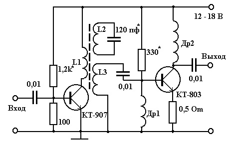

Этот усилитель разрабатывался для трансивера Радио-76 еще в 1986 году и работал совместно с согласующим устройством на 160 метров и антенной “Наклонный луч” длиной 78 метров. За два зимних месяца было сработано более 100 областей бывшего Союза без превышения мощности 5 Ватт.
Вход усилителя подключается непосредственно к выходу смесителя трансивера. Выход – к согласующему устройству.
Детали и конструкция
Дроссели Др1 и Др2 по 200 мкГн, дроссель Др2 должен быть рассчитан на ток до 3 Ампер. Катушки L1,L2,L3 наматываются на ферритовом кольце 400 НН размер кольца 10 х 6 х 2мм. Катушки L1 и L3 содержат 10 витков, катушка L2 – 50 витков, провод ПЭВ-2 0,15 мм.
Транзисторы установлены на радиаторах. Особенностей в настройке усилителя нет, резисторы в базовых цепях подбираются по минимуму искажений, конденсатор в выходном контуре первого каскада подбирается при настройке на заданную частоту.
