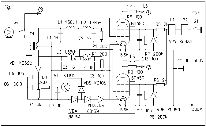

Ниже приведена схема 2-х тактного РА без анодного симметрирующего трансформатора.
На Fig.1 представлен непосредственно РА, а на Fig.2 анодная колебательная система. Сам РА с возбуждением в сетки, особенностей не имеет, разве что снабжен компенсаторами входной емкости L1…L4, C1…C4, R1,R2 для уменьшения потери усиления на ВЧ и регулирующим транзистором VT1, для обеспечения допустимой мощности рассеивания ламп 6П45С в режиме покоя. При подаче возбуждения VT1 открывается детектором VD1 и закорачивает один из стабилитронов смещения VD4, переводя лампы в рабочий режим (Iпок.=200…250 mA).
Питание усилителя производится от бестрансформаторного выпрямителя с удвоением напряжения (на схеме не показан) т.к. усилитель гальванически развязан на входе и выходе трансформаторами Т1,Т2.
Данные основных деталей указаны на схеме. Реле Р1, Р2 на ток срабатывания 100…120 мА. Трансформатор Т1 на кольце проницаемостью 400…1000, диаметром 16…20 мм намотан тремя проводами (один из которых должен иметь высоковольтную изоляцию) – 12…15 витков.

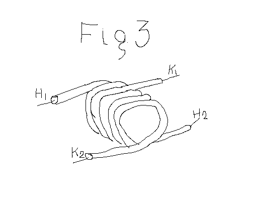

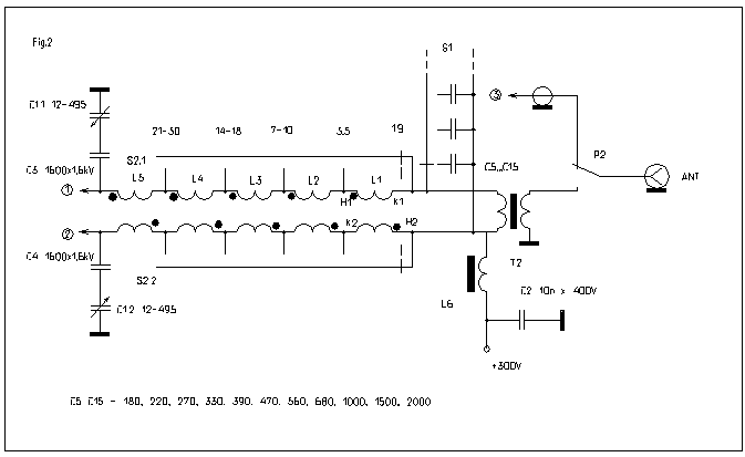

Колебательная система (Fig.2) представляет собой симметрирующий П-контур, переключаемый по диапазонам обычным галетным переключателем S2 на 2 направления с керамическими галетами. Связь с антенной регулируется переключением емкостей переключателем S1 (галетный, керамический). Низкое анодное напряжение ламп 6П45С (600 В) позволило использовать в качестве анодного конденсатора сдвоенный конденсатор переменной емкости от вещательных приемников с небольшим зазором. Некоторые особенности имеют катушки индуктивности колебательной системы. С целью уменьшения габаритов и улучшения симметрирования половинки катушек L1…L5 выполнены на одних каркасах или без них с индуктивной связью между половинками (надо лишь внимательно следить за правильной их фазировкой). Половинки всех катушек имеют одно направление навивки. Катушки L4,L5 выполняются следующим образом:
- на оправку наматывают половинки катушки монтажным проводом с толстой изоляцией (>1000В);
- половинки снимаются с оправки и обматываются клейкой лентой по периметру;
- полученные полукатушки прикладываются торцами (следите за правильной фазировкой, см. Fig.3) и обматывают клейкой лентой.
Катушка L4: 2+2 вит., Фср=30мм, L5: 2+2 вит., Фср.=35мм.
Катушка L3: наматывается в два провода, монтажным проводом в толстой изоляции : 5 вит. х 2, на каркасе 23мм, ширина намотки – 25 мм.
Катушки L1,L2 (одинаковые) намотаны в один слой на каркасах Ф23, расстояние между половинками – 5 мм, ширина намотки (общая) – 25мм, число витков – 13х2.
Дроссель L6: 70 витков в один слой на ферритовом сердечнике Ф8, L80 – 400НН.
Данные трансформатора Т2 не привожу, посколько использовался нестандартный сердечник из карбонильного железа. Т2 работает при низком сопротивлении (50…100 Ом) поэтому ШПТ достаточно просто выполнить на сердечниках с проницаемостью 400…1000 достаточных размеров (например из упоминаемого выше О-образного сердечника от ТВС).
Конструкция и расчет таких ШПТ достаточно хорошо описаны в [Л].
Настройка заключается в установке тока покоя РА (50…70мА) подбором стабилитронов VD2…VD4, или включением последовательно с ними кремниевых диодов (Iдоп>1 А). Для установки рабочего режима, замыкают коллектор и эммитер VT1, при этом ток рабочего режима должен составлять 200…250 мА (без возбуждения). Этот ток устанавливается подбором количества диодов VD5.
РА используется с трансивером "Дружба". При мощности возбуждения 10 Вт, рабочий ток составляет 0.5 А, при 15 Вт – 0.7 А.
До этого РА использовался в варианте с транзисторами в катоде (2хКТ904) при раскачке 1…2 Вт. Для использования в таком режиме надо лишь несколько изменить схему управления режимом при возбуждении.
