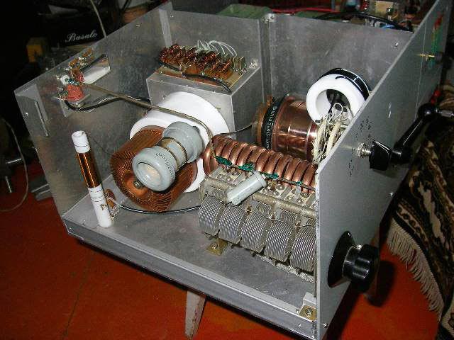

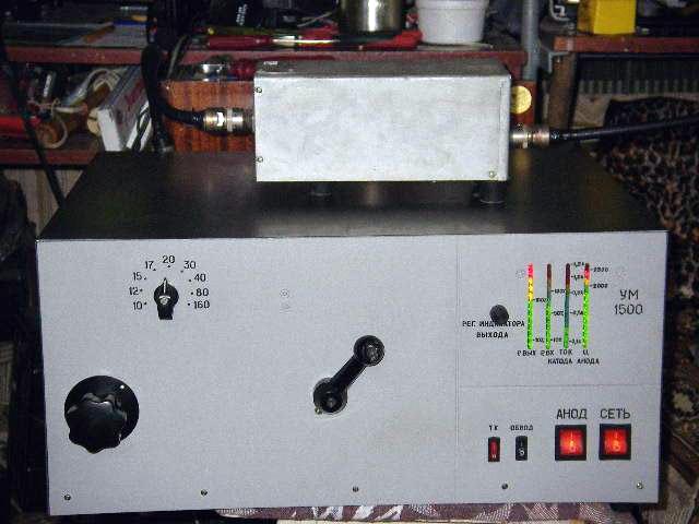

За много лет наблюдения на сайте конструкций не разу не видел как выглядит настольный усилитель на старых типах ламп вот и решил построить и предлагаю вашему вниманию усилитель на лампе ГС-35
Настольный:
ГС-35 1шт.
1,5КВТ
BAND 3,5----29,7
Рвх 40-70вт
Uа 2650 в
Iа 0,7—1,0А
Iа покоя –120ма

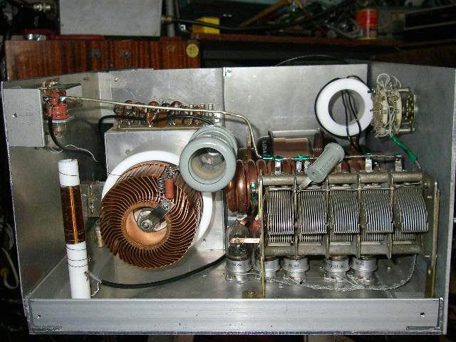

Прекрасная работа триода всегда обеспечена если все сделано в рамках классики., но есть и новшества которые пошли на пользу данной конструкции и не только ей , поскольку это уже седьмой по счету усилитель изготовленный с применением подобных на первый взгляд мелочей.

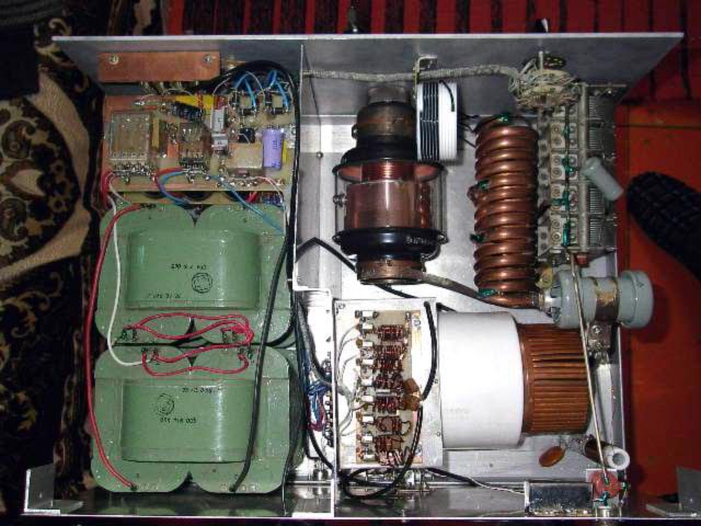

Особое внимание выходному контуру .
Прежде всего при ограниченном пространстве необходимо сделать резонансно-трансформирующую систему небольших размеров и что бы прекрасно работала и так параметры:
Q -10 в нагруженном состоянии на 50 ом
К передачи –0,95 (как видите потери минимальны) 14 витков- внутренний диаметр намотки 40мм трубкой из меди диаметром 8мм + 6 витков на каркасе диаметром 65мм проводом 2мм . Кпе имеет частичное включение в контур т.е. 0,8 витка от ГОРЯЧЕГО конца катушки.
Распределим катушку по диапазону:
28 –3витка
24—тоже 3 витка
21—5 витков
18 и 14 ---9 витков
10 и 7 -----14витков
3,5 –21виток
коммутация витков осуществляется вакуумными замыкателями В1-В

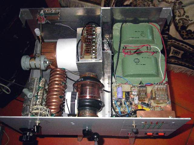

анодный дроссель --- вот это то самое новое и как бы необычное
в контурной системе
длинна 150мм
диаметр 18мм
По центру отверстие глубиной 100мм и диаметром 10мм, в это отверстие вставляется ферритовый сердечник от старых ТРАНЗИСТОРОВ т.е. магнитных антенн от этих приемников длинна феррита 80мм .
Далее на дроссель мотаем обмотку из КОНСТАНТАНА ИЛИ МАНГАНИНА в эмали или шелке диаметром от 0,45—0,55мм. Длинна намотки будет составлять 60----80мм при этом сопротивление дросселя по постоянному току будет равно 16-25 ом и индуктивность(все зависит от сердечника) 600---900мкгн. Емкость дросселе порядка 4пкф. Т.е. при таком дросселе не может быть и речи о паразитных резонансах. Так как его резонанс РАЗМЫТЫЙ лежит далеко внизу за диапазонами (в данной контурной системе резонанс равен 370кгц и не как не влияет на основную колебательную систему т.е. вых П контур. Подобные дросселя прекрасно работают уже в семи конструкциях.
В одном усилителе на трех гу72 одна лампа замкнула высокое через сетку на корпус и дроссель сработал как демпфер , что дало сохранить анодные цепи и было время отключить усилитель. Лампу заменили и усилитель прекрасно работает – это уже из практики.
Анти –паразитный дроссель в аноде изготовлен так :
Сбоку резистора 50-150 ом ставится катушка из нержавейки и сопротивление не горит и УКВ возбуждения нет (нихром нежелательно не применять т.к. вы просто потеряете диапазон 10м.

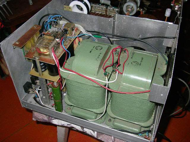

На входе усилка установлены Т фильтра работают отлично и экономят реле. В катоде лампы установлен вместо стабилитронов стабилизатор тока на транзисторе кт819 работает прекрасно и дает возможность с меньшими ступенями устанавливать ток покоя лампы. Для данного экземпляра лампы ток 120ма . Вобщем то великоват, но только с этого тока начинается линейный участок этой лампы. Для другого экземпляра ток будет уже другой. И замечу , что при токе 120ма величина третьей гармоники минимальна. Другая лампа будет иметь уже свой определенный только для нее ток покоя и откуда она работает уже прекрасно (линейно)
Остальное в конструкции как я считаю уже публиковалось не раз: Это задержки по накалу ,задержки на включение анода и т.д. Одно замечу (исследовал в лаборатории на время включения реле). На каждое реле ,которое коммутирует ТХ/RX работает свой транзисторный ключ. Только так -- на один ключ нельзя параллелить все реле т.к. будет первым срабатывать то реле, у которого меньшее сопротивление обмотки и может привести к плохим последствиям в цепи коммутации приема передачи и т.д.
В построенных усилителях не применяются PL контурные выходные системы по одной причине: все усилители эксплуатируются с мощными ФНЧ -54дб спад после 30мгц, а PL контур добавляет к П контуру всего 20 дб. Сами видите выигрыш налицо.

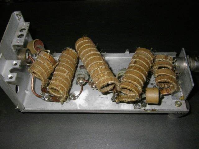

Фото ФНЧ привожу ,его параметры:
0,5---30мгц потери 0,5дб
подавление -54дб на частоте 33мгц
При его конструировании важно расположить катушки так , чтобы влияние друг на друга было минимальным настройка осуществляется растаскиванием или сжатием витков катушек. Аналогичные фильтра выпускают многие не хочу их называть в печати, но эти заградители работают хуже.
В усилителе применены в качестве индикаторов пиковые индикаторы, Журнал РАДИОХОББИ 2001\4. Индикаторы занимают меньше места чем стрелочные и при правильном изготовлении шунтов работают очень точно.
